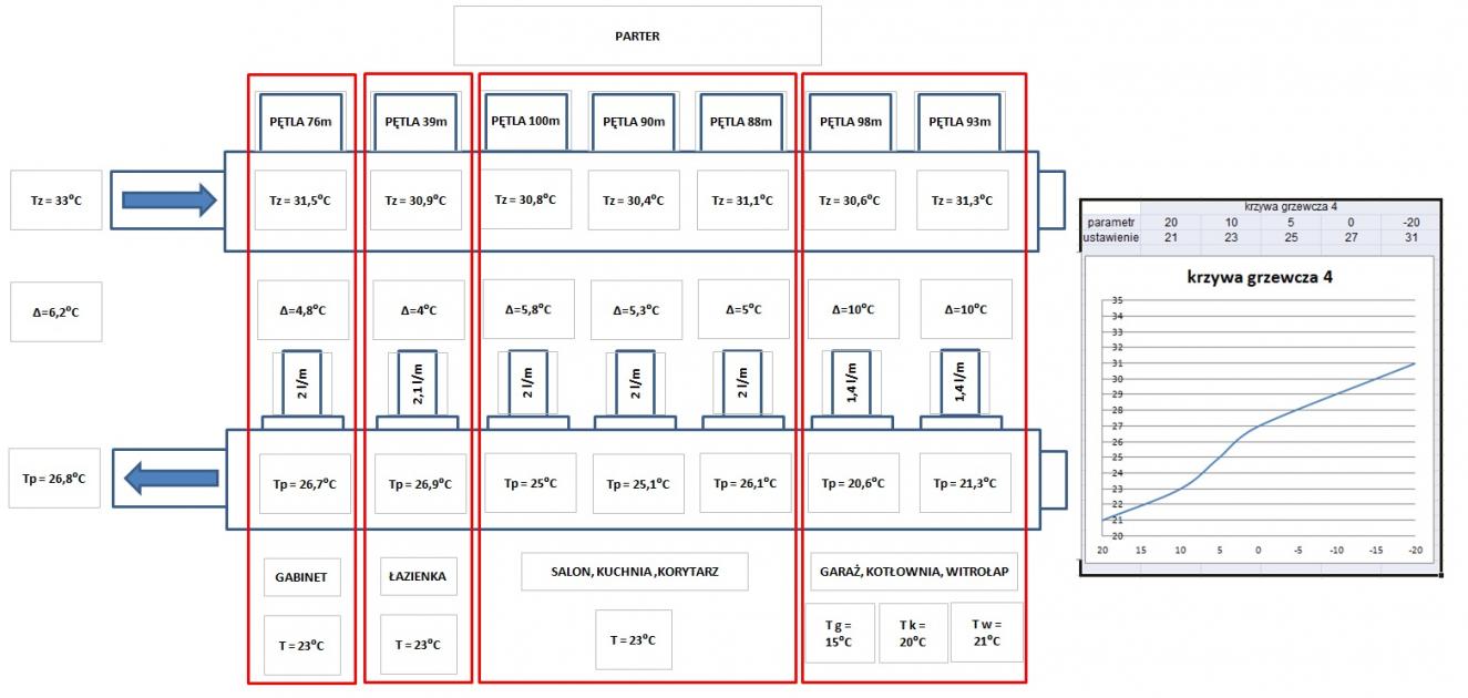

Cześć Gruntowa pompa ciepłą 8,4kw, odwierty 2x80m, pompa obiegowa dolnego żródła WILO YONOS-PICO 25/1-8 (daje radę), ogrzewanie podłogowe 140m dwie kondygnacje. Na parterze 7 pętli o długościach 76,39,100,88,98,93,na piętrze 6 pętli o długościach 79,79,53,80,60,80. Pompa obiegowa Omega 2 25/60. Problem - na górze chłodniej jak na dole. Nie mogę wycisnąć z pompy obiegowej więcej jak 2l/min. Czy wymiana pompy obiegowej omega na wilo yonos pico 2.0 30/1-8 30/80? Czy nie ma takiej konieczności? Czy zmieniać przepływy na dolnej kondygnacji (tu jest czujnik temperatury w podłodze)na mniejsze i dać więcej na górę? Wydaje mi się ,że jak tak zrobię to pompa będzie chodzić trochę dłużej ale dogrzeje górę... Będę wdzięczny za pomoc.

Hej Aby zobrazować jak to na teraz wygląda u mnie w domu załączam krótki opis i zdjęcia. Pomiary na pętlach robione po godzinie grzania. Pomiary temperatur pomieszczeń pod koniec grzania. T zewnętrzna = -1 T zadana podłogi = 27 T podłogi = 27 T zasilania = 33 T DZ zasilanie = 6,8 T DZ powrót = 3,8

Co do przepływów. To nie jest tak że przy pompie ciepła przepływy powinny być większe niż przy innym źródle ciepła? Czy u ciebie występują takie różnice w długości pętli? Ogrzewanie chodzi od października. W maju była posadzka wygrzewania. Wylewka średnio około 7-8 cm. Miejscami może być nieco więcej.
