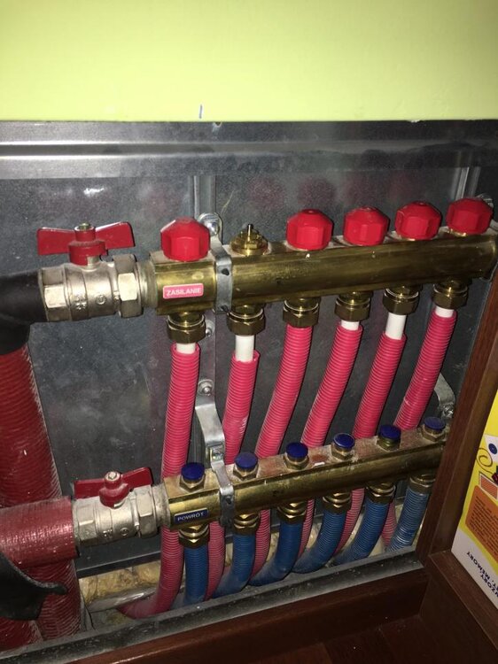

  1. Niestety nie ma rotametrów na rodzielaczach , mój rodzielacz wygląda tak jak na załaczonym zdjęciu , z czego co wyczytałem mogę sobię pokrecić na powrocie imbusem , zdławię lub poprawię przepływ tak mi się wydaję Co do ścian jeszcze poszperam w dokumentach które zostawił mi poprzedni własciciel , możliwe że jest to porotherm z wełną w środku

  6. Dzięki za informację stopka zrobiona , mam nadzieję że wszystko jest jasne nie budowałem tego domu - musiałem trochę pogrzebać w papierach . Wracając do tematu sporego zużycia prądu , zużycie w grudniu dla całego domu to 2000 kWh - sporo wg mnie , oświetlenie w całym domu wymienione na energooszczędne , kuchenka elektryczna i piekarnik używane normalnie , boiler 300 l grzany tylko przez PC - nastawiona temp wody w boilerze to 50 C . Niestety nie mam jak narazie osobnego miernika zużycia faktycznego przez PC ,ale praca 17 godzin na dobę daję trochę do myślenia . Zastanawia mnie dlaczego w jednym pokoju jest temperatura 22-23 stopnie , gdzie w pokoju obok jest 18-19 stopni . Na rozdzielaczach nie posiadam termostatów , jedynie co mogę pokręcic tak sadze to na belce powrotnej są zawory dławiące.
