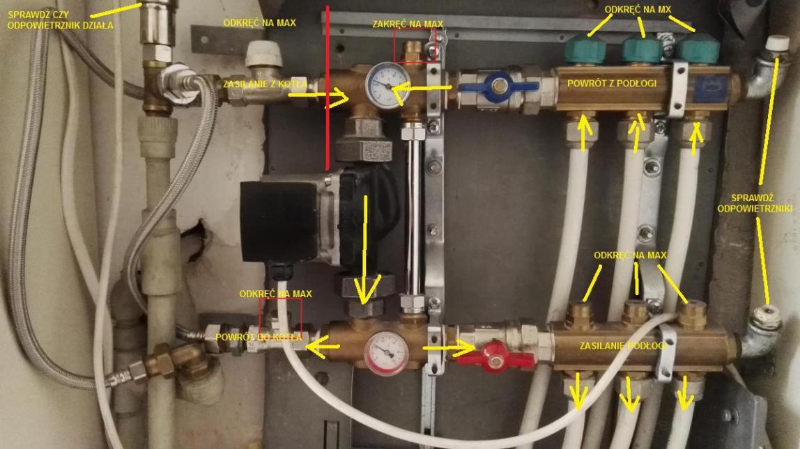

WITAJ, czytaj i pytaj... :)
  1. Witam serdecznie. Mam maly problem z podłogówką, a mianowicie mam wrażenie ze jest cos nie tak z podawaniem cieplej wody przez pompkę (moge sie myslic). Jestem laikiem w tych sprawach wiec chcialbym zaczerpnąć opinii bardziej doświadczonych osob w tym temacie. Temperatura na termometrach po zalaczeniu ani drgnie, podłoga jak byla zimna tak jest dalej. Kocioł gazowy Beretta dwufunkcyjny. Poniżej przestawiam schemat mojej instalacji, co gdzie jest pozakręcane i poodkręcane. Czerwoną pionową linia zaznaczyłem do którego momentu dochodzi ciepła woda z kotla. Instalacja jest w mieszkaniu które zacząłem niedawno wynajmować. Dodam jeszcze na koniec ze w łazience znajduje sie grzejnik drabinkowy. Bede bardzo wdzieczny za podpowiedzi co moge jeszcze sprawdzic.
