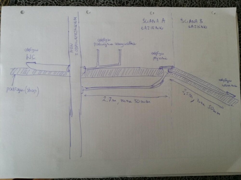

  2. cześć dom wybudowany przez dewelopera, nic już nie zmienię, trwa końcówka prac wykończeniowych na moje życzenie deweloper w łazience na piętrze zainstalował dodatkowe podejście do wanny. schemat instalacji w załaczniku, oczywiscie wejście w podłodze łazienki dla odpływu wanny i prysznica jest na tej samej wysokości dopiero teraz zacząłem się interesować czy nie będzie z takim projektem kłopotów (bulgotanie, zasysanie wody z syfonu itd)? Opis instalacji: odpływ z wanny jest połączony trójnikiem z odpływem prysznica w podłodze łazienki. trójnik przechodzi przez strop i dalej rurą pod stropem ,z delikatnym spadkiem idzie w wygłuszonej zabudowie w karton gipsie przez pomieszczenie poniżej łazienki, w stronę pionu. średnica odpływu prysznica i wanny to 50 mm (niebieska rura pod stropem - ta ze zdjęcia, jest na szczęście chyba większa niż 50mm ). Długość odpływ prysznica - pion wynosi 2.7m , a długość wanna - trójnik 2.5m . Czyli wanna jest oddalona od pionu o 2.7 + 2.5 = 5.2m, nie ma tam odpowietrzenia. poza tym odpływ z wc jest 30 cm nad wejściem wspólnej rury odpływowej prysznic + wanna i na podobnej wysokości co odpływ z podwójnej umywalki Dajcie znać, czy mogę się spodziewać problemów czy też mogę spać spokojnie.. dzięki! ?...
