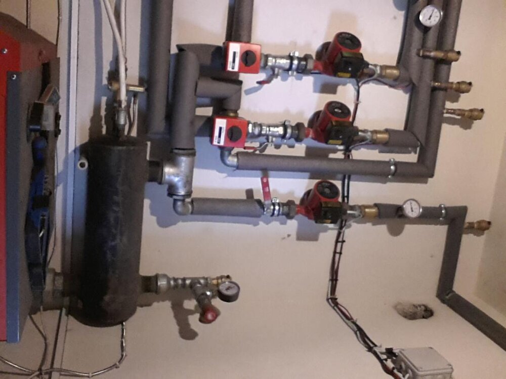

witam dosyłam zdjęcia od od lewej pompki to Podłogowka z zaworem 3d następnie grzejniki o zawór 4d no i pompka po prawej od cwu A serwisant odradzil PID

Prosząc o pomoc w ustawieniu PID w serwisie. Serwisant doradził te formę palenia. Proponował aby próbować ustalić parametry ręcznie w dwustanie. Niestety nie wiem czy są to żużlowe czy koksowe nie wiem jak je rozróżnić. jutro zrobię zdjęcia i wrzucę
