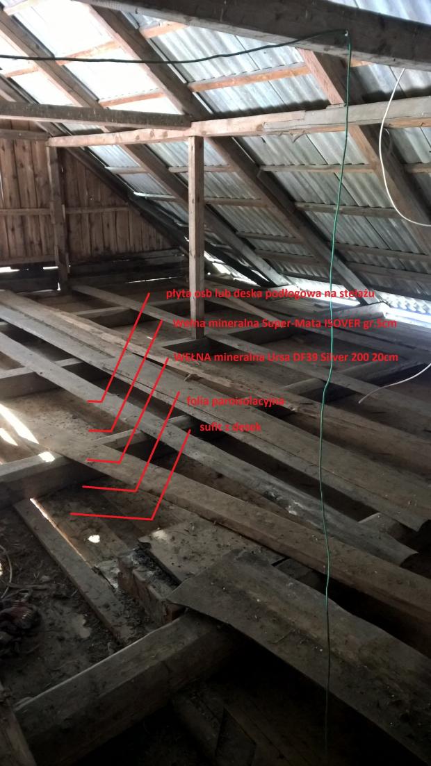

  2. czyli jak bedzie tak jak na załączonej fotce naszkicowałem to powinno byc ok? i te wełny mogą lezec na sobie, oczywiscie w dwóch kierunkach, a ruszt aby tylko sie zmiescily?

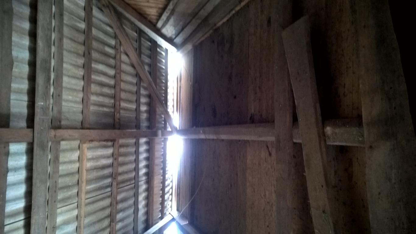

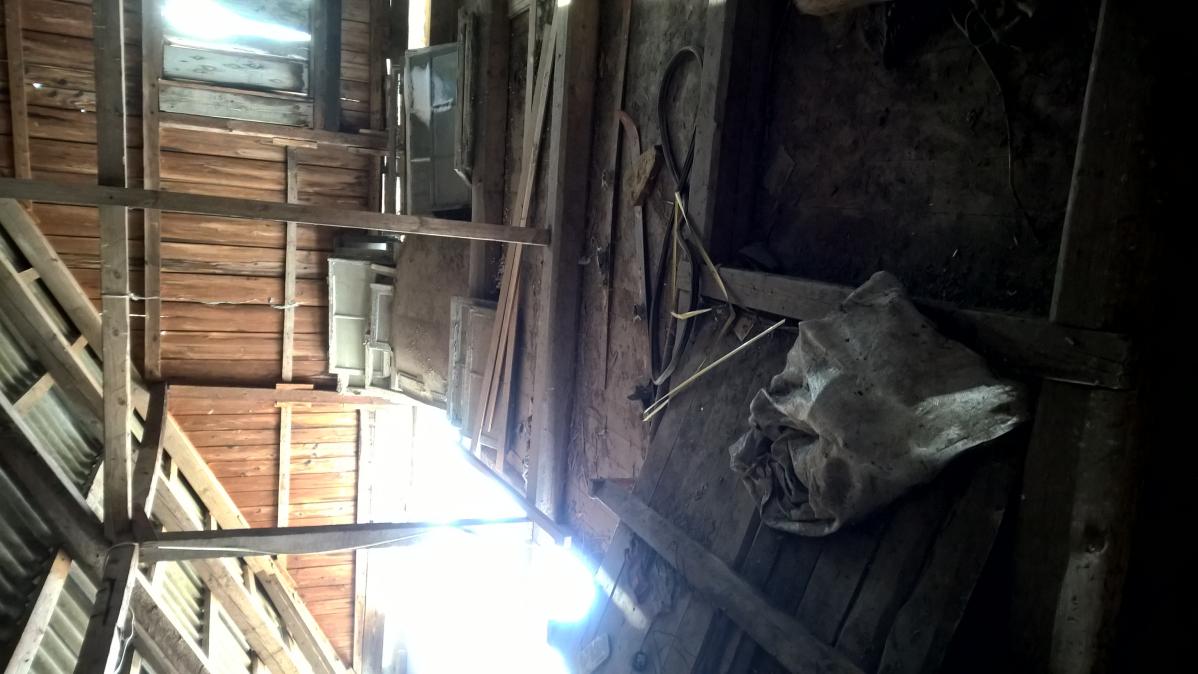

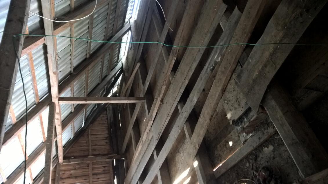

  3. dom wolno stojący, dół murowany, a góra drewniana, niestety stoi juz tak kilka lat gora nie wykonczona, a teraz jest troche srodków to by podgonił robotę, od dołu legarów sa przykręcone deski, ktore trzeba bedzie wycyklinowac i pomalowac lakierem, ale chce najpierw zabezpieczyć sufit i zabrac sie za sciany czy taka wełna nadawała by sie do ocieplenia, powierzchnia to okolo 81m2 do ocieplenia http://allegro.pl/welna-mineralna-ursa-df39-silver-200-20cm-cala-pl-i5108812469.html
  4. ok, a czy może zostac jakiś luz, czy lepiej aby przestrzeni była cala wypełniona?
  5. Witam, jestem tu nowy i proszę o wyrzoumiałośc Może mi ktoś doradzić jak wykończyć podłogę na poddaszu? Legary co 1,5 m , głębokość około 18cm. Myślę o płytach OSB, tylko co pod spód? jakieś folie paraizolacyjne i wełna mineralna... ? pozdrawiam
