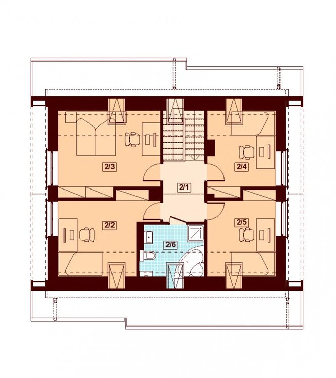

  1. hej wnęki na szafy zostawiamy ale nie będzie tam szaf ponieważ z jednego pokoju zrobimy garderobę ogólnodostępną właśnie żeby nie mieć szaf w pokojach tez zastanawialiśmy się nad tymi oknami projektant tworząc ten dom w zamyśle miał umiejscowienie wszystkich okien od razu przy ścianach, na parterze pokrzyżowaliśmy jego plany i wyśrodkowaliśmy okna tak aby pokój gościnny i salon był bardziej ustawny
  2. hej teraz jestem w pracy wiec nie mam żadnych zdjęć ze zmian to chyba najbardziej istotna wywalenie ściany między kuchnią a salonem oraz rezygnacja ze spiżarni jedna wielka przestrzeń , pod schodami robimi pomieszczenie składzik tam docelowo będzie mała spiżarnia w garażu likwidujemy wnękę oraz w pokoju gościnnym przez co zyskujemy miejsce na pralkę w kotłowni z tego powodu rezygnujemy z pralni na piętrze powiększając łazienkę zmieniamy okna z hts na normalne, u góry bez zmian - zrezygnowaliśmy z 3 okien połaciowych( dachowych) ogrzewanie pompa ciepła gruntowa bez rekuperacji kolor stolarki złoty dąb jesteśmy na etapie wyboru firmy dach kryty blacho dachówka NOVATIK premium (imitacja płaskiej dachówki) kolor grafit, tynk na elewacji chcemy kość słoniową przy garażu z szarymi boniami ze zmian to na razie tyle ale pewnie coś urodzi się w trakcie jak masz pytania to pytaj pozdrawiam

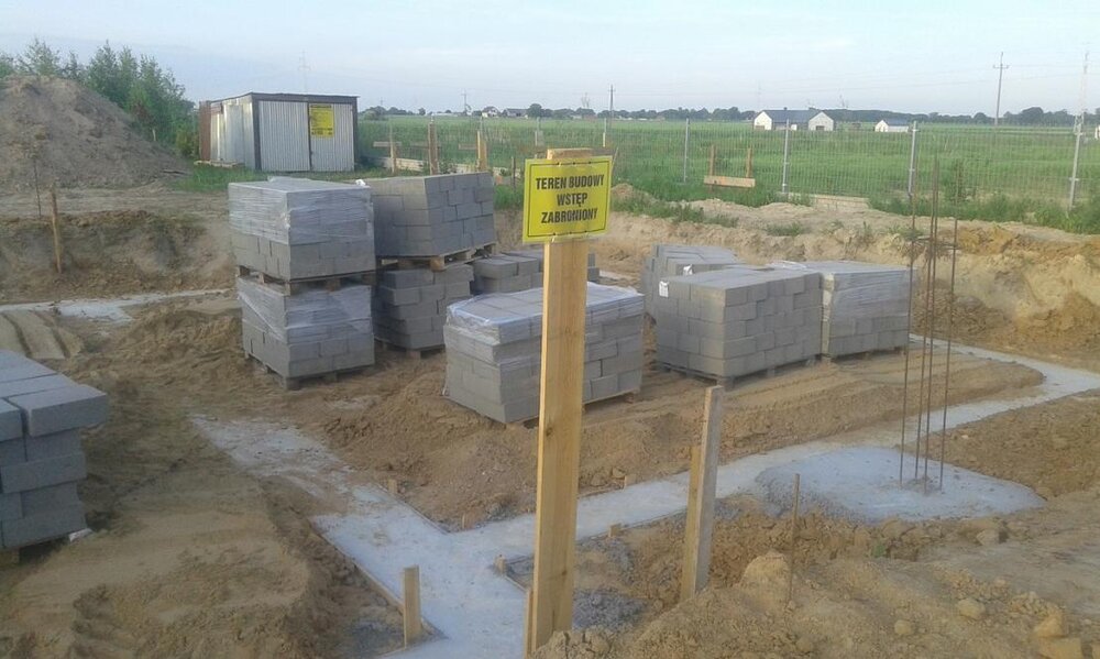

  10. w sobotę na nasza działeczkę przyjechały bloczki betonowe całe 800 sztuk, po etykiecie wnioskuje że nówki nierdzewki dzień wyprodukowania 1.06.2017 panowie od poniedziałku dalej działają powoli będziemy piąć się w górę w tygodniu w miarę możliwości wstawię kolejne zdjęcia z realizacji budowy
  11. Witam, dawno mnie nie było , ale ostatnio ciągle brakuje mi czasu na uzupełnienie dziennika i to nie przez budowę, bo na Panów budowlańców nie można na razie narzekać ani do niczego się przyczepić nie da i dobrze... mamy za to małe problemy z kredytem i to mnie najbardziej irytuje ale jesteśmy dobrej myśli musimy hehe a co do budowy to tydzień temu zalali zbrojenie i do piątku wszystko ładnie schło, nawet nie musieliśmy za często jeździć podlewać ponieważ samo z nieba padało, więc po ocenie wzrokowej nic nie popękało dowiedzieliśmy się natomiast od naszego kierownika budowy że glina która mieliśmy z wykopów do niczego się nie nadaje ( chyba że do zorganizowania warsztatów z lepienia garnców glinianych ) i musieliśmy ją wywieźć - dodatkowe koszty no ale cóż jak mus to mus poniżej wstawiam zdjęcie zalania zbrojenia
