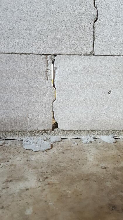

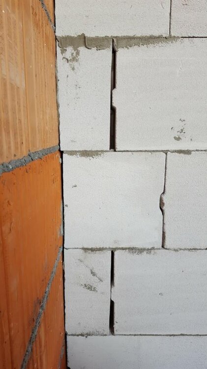

  6. Witam. Proszę o ocenę wykonanych prac. Bloczek Solbet Smart - gazobeton. Fachowcy nie użyli spoin pionowych wcale, pomimo ze producent obligatoryjnie każe ich używać. Dzwoniłem nawet na infolinię techniczną Solbetu. Co drugi bloczek nie posiada spoiny na łączeniu ze ścianą zewnętrzną. Część materiału ma ukruszone narożniki. Względy wytrzymałościowe, akustyczne... Jak na zdjęciach - szpary dochodzą do 1,5cm. Bloczki są ułożone miejscami krzywo. Zamiast zeszlifować je na równo, nakładają kolejne warstwy - robią się coraz większe przestrzenie między bloczkami. Czy mają to rozbierać i robić od nowa? Czy da się użyć ponownie tego materiału? Proszę pilnie o opinie. Poniżel link do albumu google ze zdjęciami w wysokiej rozdzielczości https://goo.gl/photos/3W4mjGUbYT9WUBJR6 Załączam też zdjęcia tutaj bezpośrednio do posta choć tylko 5 bo jest ograniczenie.
