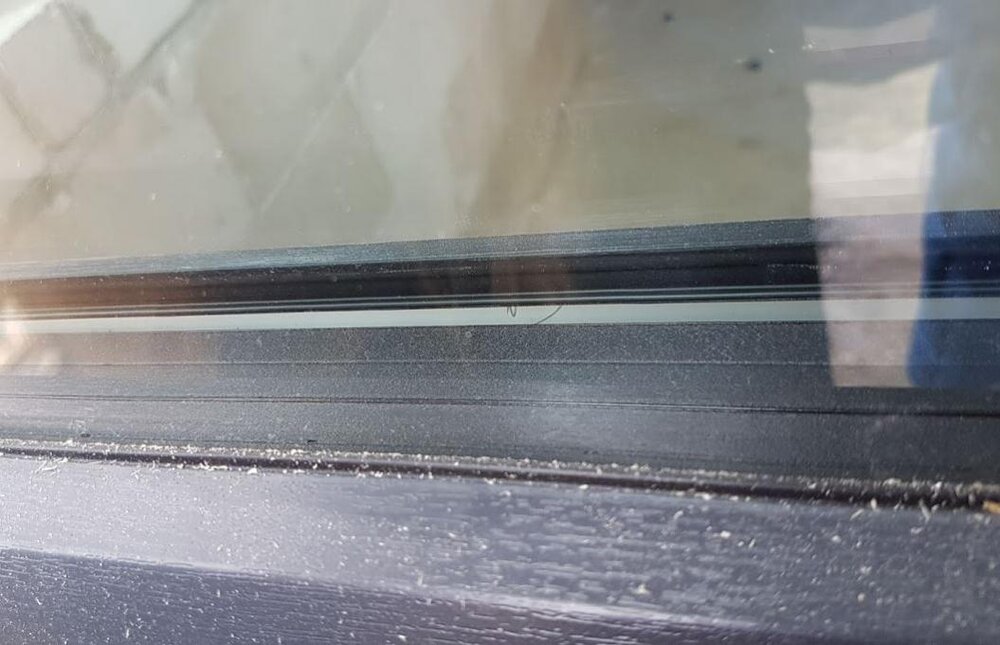

  2. Odbiór nie podpisany, za montaż nie zapłacone. Co do przykręcenia kotew do listwy parapetowej usłyszałem że nie przeszkadza to bo parapet i tak się schowa pod oknem... a potem że mocowania dolne nie są konieczne i mogą te kotwy odkręcić... W tym momencie twierdzą nadal że wszystkie kotwy zamontowane są prawidłowo, i poprawa nie jest konieczna... Jeszcze jedną rzecz zauważyłem, a mianowicie jak się spojrzy od środka to widać jakby pakiet szybowy został za nisko zamontowany (widać biały plastik), czy to można uznać za wadę?
