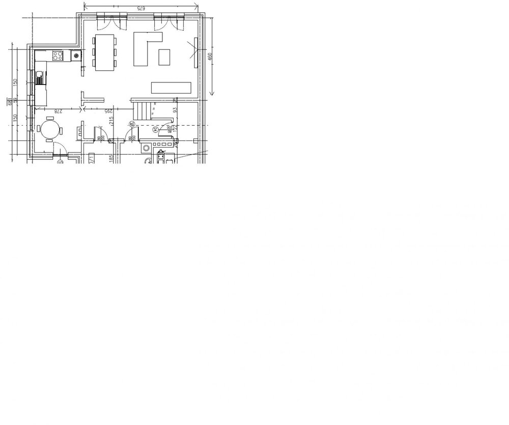

Witam ponownie. W dalszym ciągu zastanawiam się nad układem mebli w kuchni, rozrysowałam poniższe układy; wariant 1 Minusem tego wariantu jest brak przejścia z kuchni do salonu (żeby zmieścić sprzęt agd musielibyśmy je zlikwidować), obawiam się też, że w wąskiej kuchni układ U będzie dawał wrażenie ciasnoty, między równolegle usytuowanymi szafkami jest tylko 150cm przerwy. wariant 2 Przejście z kuchni do salonu jest zachowane, w tym wariancie obawiam się, że będę miała zbyt mało szafek. Poza tym, piekarnik usytuowany przy stole nie będzie chyba dobrze wyglądał wizualnie. Co o tym wszystkim myślicie? -

Jeśli chodzi o rozmieszczenie mebli w salonie, to bierzemy te dwie opcje pod uwagę i nie możemy się zdecydować, która będzie lepsza. -

Kinka - dzięki za propozycje Z tego co widzę, ten wariant chyba przewiduje piekarnik i lodówkę obok siebie. Pomyślałam, że lepiej by je było rozdzielić, może tak? albo tak Jeśli udało by się przesunąć okna to można by było jeszcze zrobić coś takiego: Co o tym myślicie? -

Doszliśmy do wniosku, że jednak potrzebujemy większego stołu w kuchni, większość posiłków planujemy jadać w kuchni. Pozostaje nam opcja zmniejszenia okien kuchennych i usytuowania kuchenki między oknami lub usytuowania kuchenki na ścianie na przeciwko drzwi tarasowych Która rozwiązanie jest według was lepsze? -

Jesli chodzi o kuchnie to kombinujemy, zeby ustawic sprzety tak aby nie bylo widac kuchenki od strony salonu i korytarza. Myślicie, ze wyciag zamontowany przy wewnętrznej scianie i poprowadzony sufitem do zewnętrznej sciany bedzie dobrze funkcjonował? -

Dowiadywalismy sie, ze można wykonać podciąg i przerobić wejście do salonu. Też myślałam o ustawieniu Tv na scianie przylegającej do klatki schodowej. A na scianie po prawej mozna by bylo zrobic biokominek. -

Zastanawiam się jeszcze czy nie zrezygnować z jednego okna tarasowego w salonie i ustawić w tym miejscu kanapę, tak aby z wiatrołapu był widok na kanapę. -

Masz rację. Z przedstawionych przez ciebie opcji, najbardziej podoba nam się 1 i 3, wybierając 1 projekt zmniejszylibyśmy trochę okna i zamienili miejscami kuchenkę ze zlewem, żeby z salonu nie było widać garów:) Czyli byłby to mix twojego 1 i 2 projektu:) Zastanawiam się jeszcze nad 4 opcją, kuchenka byłaby wtedy niewidoczna dla gości, tylko, czy instalując kuchenkę przy wewnętrznej ścianie mogę zamontować wyciąg? Czy pozostaje mi jedynie pochłaniacz? -

Elfir, dziękuję za propozycje. Od dawna obserwowałam to forum, podziwiam twoją kreatywność, zaangażowanie i chęć niesienia pomocy innym. Zakładając ten wątek po cichu liczyłam na twoją pomoc, także dziękuję, że jesteś Wszystkie twoje koncepcje mi się podobają, aż ciężko się zdecydować, którą wybrać Jak zobaczyłam narysowane przez ciebie koncepecje doszłam do wniosku, że okrągły stół zawiera zbyt dużo miejsca, dużo przestrzeni pozostaje niewykorzystanej. Przy prostokątnym stole przestrzeń wydaje się być lepiej zagospodarowana. Wolimy przesłoniętą kuchnię, ale twój pomysł z półwyspem podsunął mi jeszcze jedną myśl - żeby kuchenkę umieścić na półwyspie. Tylko tak sobie teraz myślę, że wchodząc z wiatrołapu, patrząc na lewo będzie bezpośredni widok na kuchenkę. -
Cześć wszystkim. Od jakiegoś czasu przeglądam to forum szukając pomysłów na aranżację kuchni oraz salonu z jadalnią. Mam problem z rozlokowaniem sprzętów AGD w kuchni (nie mam pomysłu gdzie umieścić piekarnik i kuchenkę). W kuchni mam 2 okna oraz drzwi tarasowe przez co jest bardzo nieustawna. Problem po części wynika z tego, że bardzo chciałam mieć wyjście na taras z kuchni, tam gdzie architekt zaplanował meble kuchenne zrobiliśmy drzwi tarasowe, to zmusiło nas do przeniesienia segmentu kuchennego na przeciwległą ścianę i powstał problem z lokalizacją sprzętów. Dom jest w stanie surowym, więc mogę jeszcze dokonać przeróbek. W załączeniu zamieszczam projekt. Pomóżcie proszę. Przy okazji chciałam zapytać o rozmieszczenie mebli w salonie połączonym z jadalnią. Czy taki układ jest według was dobry?
