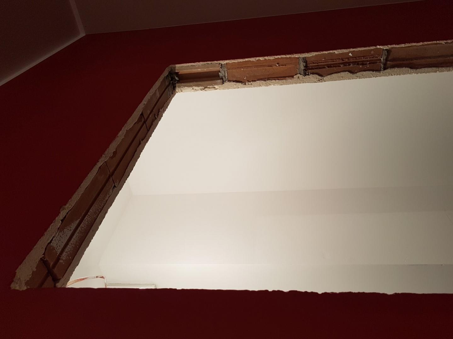

  1. Dzień dobry, głowię się nad pewnym problemem i proszę o poradę. Mam otwór o wymiarach 208,5 x 89-90 centrymetrów, więc różnica między górną i dolną szerokością światła otworu to 1 centrymetr. Ścianka jest grubości 10,3 cm, jest wykonana z cegieł Porotherm. Dodaję zdjęcie. Chciałbym obsadzić w otworze białe, ażurowe drzwi. Drzwi prowadzić mają do małej garderoby. Nie bardzo jednak umiem zdecydować się na konkretny sposób ich obsadzenia w tym otworze. Ścianka jest niewykończona, więc pomyślałem, żeby: 1) kupić wygładzoną kantówkę o szerokości 11-12 cm,na ościeżnicę, a szczeliny pomiędzy postrzępioną krawędzią otworu i kantówki wykończyć ćwierćwałkiem, a całość pomalować na biało i zawiasami przykręcić drzwi. lub 2) kupić tunel regulowany żeby wykończyć otwór, a do tunelu przykręcić zawiasami drzwi ażurowe. Otwór ma 89 w najwęższym miejscu, więc planuję kupić dwa skrzydła 394 mm, co razem z luzem i odpowiednią ościeżnicą powinno się zgrać. Bardzo proszę o jakąś poradę - czy idę w dobrym kierunku? A może są inne sposoby? Pozdrawiam, Kuba
