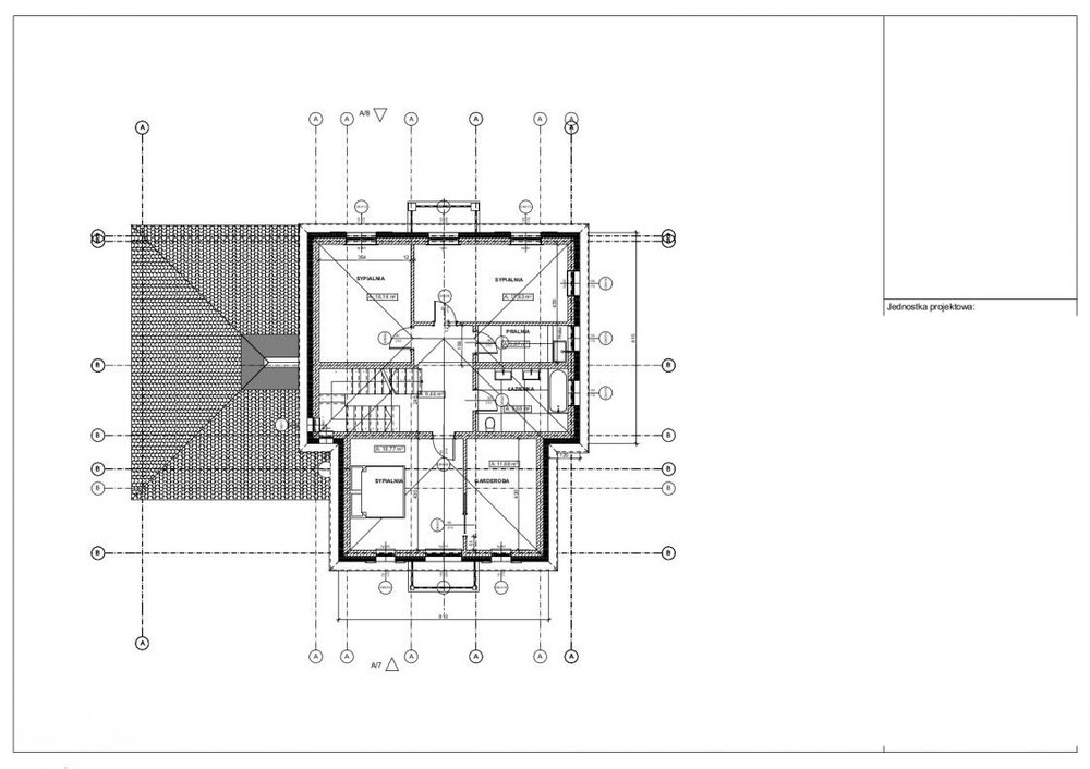

  1. czesc wszystkim wlasnie dostalem projekt plyty fundamentowej tylko nie wiem czy konstruktor nie przesadzil z tym wszystkim. Niby ziemia geolog mowi dobra a konstruktor projektuje plyte pod kiepskie warunki. Co o tym sadzicie?
  2. niestety do takiego stylu nie bedzie pasowal balkon dostawiany aniw propozycji od Ciebie ani w formie drewnianego balkonu na drewnianych podporach. Wiec za namyslem tylnyb balkon zlikwidowany w ramach ciecia kosztow Co do zakupow tak naprawde i tak wjezdzac beda one samochodem wraz ze mna lub z moja polowka a ze polaczenie domu z garazem jest pod schodami to najkrotsza droga prowadzi przez salon jadalnie. Zakupow drzwiami frontowymi nie bede wnosil z racji poruszania sie samochodem do pracy i z pracy, w okresie letnim jezdzimy oboje na rowerach a co za tym idzie tak samo rowery do gospodarczego i wejscie pod schodami. Co do gabinetu, generalnie mamy firme biuro na Okeciu tyle ze czesto gesto i tak klienci nas odwiedzaja pod mieszkaniem wiec zeby ich nie trzymac na podworku stwierdzillismy ze odetniemy gabinet od czesci dziennej. Dlatego osobne wejscie jest zbedne. Ja dalej czekam na plan plyty fundamentowej oraz poprawiony projekt domum przebieram nogami
  3. potwierdzam PGE na przylaczenie pradu 12-18 msc informuja przy okienku. Zlozylem wszystkie dokumenty o prad budowlany ale Pani w okienku poinformowala mnie ze szybciej zrobie "SAMOROBKE" wiec nie zastanawiajac sie znalazlem firme ktore zajmuje sie szeroko pojeta energetyka projekty itd. Znalazlem Pana w Starych Babicach tam gdzie sie buduje i okazalo sie ze da sie wszystko! nie tylko szybciej a i slup energetyczny da sie przesunac w granice dzialki - Polska czyi miejsce gdzie bez znajmosci nic nie zalatwisz.... chora rzeczywistosc na kazdy kroku. dla zainteresowanych oczywiscie moge dac kontakt-namiar
  4. cos bardziej tak pomyslalem zeby zrobic jak chodzi o jadalnie. Z tym wejsciem do kuchni to raczej nie chcemy wejscia z wiatrolapu. Wiatrolapem przychodza goscie oraz moi klienci. Dlatego czesc kuchena chcemy miec zamkieta i z tego samego powodu lazienka jest tez w tej czesci odcieta od czesci mieszkalnej co by obce oczy sie za bardzo nie rozgladaly po domu
  5. Hmm chyba masz racje na planie nie ma szerokość prysznica ale dowiem sie od projektantki. Co do balkonu to moja połówka uparła sie ze musi byc od wejścia nad drzwiami (lepiej wyglada dom, zadaszenie nad wejściem no i jak kobieta sie upiera...) z tego od tylu moge zrezygnować. I tak zrobie. Duże koszty piszesz takiego balkonu, ja szukałem nawet napisałem do nich ale odpowiedzi jeszcze nie dostałem wiec tak naprawde nie znam kosztów. No forum to gdzieś pisali ze dowiadywali sie ale dość duża rozbieżność w informacjach 500-800zl Mb. A jakies tansze rozwiązanie posiadania balkonu w domu energooszczędnym to tylko taras na poziomie 0. No wlasnie mam nadzieje jutro dostac poprawione plany to wrzuce co wymysliem, mianowicie jadalnia jest powieksozona do dolo tak ustawiony stol tez mi sie zmiescil jak zaczalem na kompuetrze przestawiac ale sprawia ze dostep do kuchni jest niezbyt komfortowy.
  6. Dzieki za odpowiedzi!! a wiec tak szkoda mi szpary miedzy schodami ale pod jest przejscie z garazu do domu, co za tym idzie nie mozna tego rozwiazac inaczej. Co do wiatrolapu to nie bedzie wejscia do kuchni z "wiatrolapu" bedzie zamurowane czekam na zmiany w projekcie i pojawi sie szafa w tym obecnym wejsciu do kuchni. Tym sposobem bedzie w wiatrolapie tylko biuro i lazienka. Chcielismy odciac miejsce do pracy od miejsca do zycia lepszego rozwiazania nie znalezlismy. Tak dokladnie balkony moga byc montuje sie je na takiej specjalnej szynie jak tylko znajde jej nazwe marke to wrzuce co tutaj nam p. architekt wymyslila abysmy mogli miec balkon i nie posiadac strat w postaci mostkow termicznych a ta magiczna szyna to " łącznik izolacyjny /Schocl isokorb XT" Rekuperacja bedzie na 100% co do pionow to dobre pytanie juz je zadalem P. Architekt. Prysnic na dole ma 140 szerokosci natomiast jest dlugi. wejscie jest od polnocy do domu z tad takie ustawienie w salonie. Ze zmian wprowadzilismy jeszcze wydluzenie w dol jadalni poniewaz stolik dla 4 osob to ja mam obecnie w kuchni
  7. Witam wszystkich, wlasnie podjalem rekawice i biore sie za budowe domu.. duzo czytalem co nie znaczy ze wszystko przeczytalem czy tez zrozumialem ale to chyba kazdy z was to przerabial. Dom z zalozenia ma byc energooszczedny na plycie fundamentowej grzewczej. Dom posiadac ma dwa pelne pietra i nie bedzie posiadal grzejnikow tylko podlogowka. Do ogrzewania bedzie gaz - piec gazowy kondensacyjny ( nie wiem jeszcze jaki) poniewaz jest gaz na dzialce to nie ma sensu inne zrodlo. Ponizej mam projekt. Garaz jest odizolowany i nie bedzie ogrzewany. Jesli mozecie to podpowiedzcie jakies zmiany co poprawic albo co zmienic. Mam juz badania geologiczne na dzialce i po krotce warunki geologiczne uznane za proste a projektowany budynek zaliczono do I kat. geotechnicznej.
