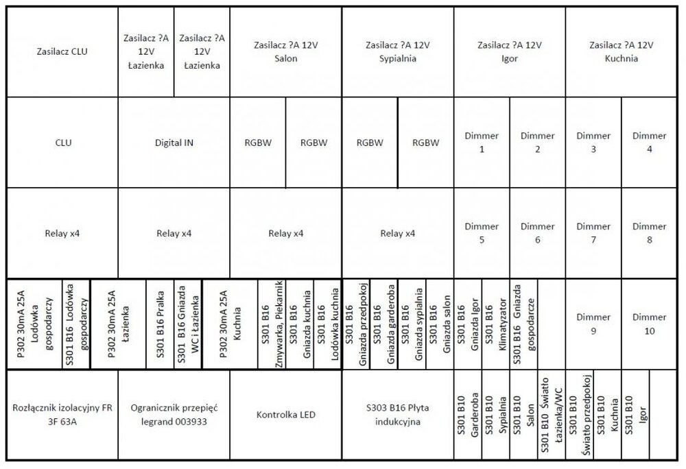

Rozdzielnica 5x24 - kolejnosc urzadzen
WooojaS odpowiedział WooojaS → na topic → Elektryczność - instalacje i oświetlenie
fanaberia. kieszenie led w 3 pomieszczeniach (rgbw), kuchnia pod szafkami, przedpokoj 2 linie po dlugosci... -
Ok. Pomijając założenie więcej RCD, to co byście polecili zmodyfikować lub dołozyć/odjąć? Dzisiaj postaram się policzyć ile zasilaczy włożę do rozdzielnicy to może się uda wygospodarować dodatkowe miejsce. -
Mam E, nie musze miec rcd. Rodzina nie ma, wiec musze, tak czytalem twoj wpis. Natomiast, zadko papier pokrywa sie z rzeczywistoscia. Mimo ze wszyscy by chcieli... -
To napisze to jeszczs raz dluzszymi zdaniami. Teoretycznie mozna wstawic 1 rcd na wszystkie gniazda ale jest to mega niepraktyczne. Wstawianie znow rcd przed kazdy obwod... Troche rcd kosztuje ale nie mowie nie. Wstepnie wstawilem rcd na najwazniejsze obwody gdzie wszystkie urzadzenia maja metalowe obudowy i najszybciej mozna odczuc nieprawidlowosci instalacji. Chyba poprawnie sie wyrazilem. -
ok. Chyba kojarze skad to wziął... poszperam na yt, moze znajdę... -
Ja się pogubiłem. Wg mnie kontrolki pokażą mi czy aby na pewno dochodzą do mnie 3f. A nie 2f po burzy albo po innym lodowym przypadku. -
1 RCD na wszystkie obwody. Gratulacje. Funkcjonalność rozdzielnicy 1 klasa. A czemu wirtualne? Nie rozumiem pojęcia wirtualne w tym przypadku. Dodatkowe RCD na gniazda... Jeżeli zamontuje zasilacze MW te węższe 2 polowe, to spokojnie będę miał miejsce na nie, bo w planie są 4 polowe. -
No coz, wymysl C jest kopiowany od PRL, gdzie wszedzie takie montowano. Jezeli proponujesz inne rozwiazanie takie jak gG to mu je zaproponuje. Papiotrze, zaproponuj wiec gdzie byc powinny rcd. -
Nie inwestor biedny, ale wstepnie jest 10 wykupiona, choc widze ze bedzie 12-14 docelowo. Nie czepiaj sie slowek, czy wrzucam czy montuje. -
C16 narzuca PGE. Biorac rozdzielnie sprzetu na 3 fazy nie widze problemu. Jakies ale? To gdzie to rcd byscie wrzucili? Przed kazdy obwod? Przed wszystkie gniazda razem? Czy jeszcze gdzies? -
Gdybyn mial miejsce... To czemu nie. Rcd jest na najwazniejszych obwodach. -
A na rcd to mam zasilacz podlaczyc? No jak? -
Tak, nie beda. Oswietlenie lazienki to 2 lampy led 12v prosto z rozdzielni dlatego nie ma rcd. -
Uh, z ladnego rysunku tak ladnie scielo jakosc... -
Nie poprawiony plan zasilania, ale odbiorniki z zalozenia gotowe. Jeszcze je musze rozplanowac wzgledem obciazenia na fazy. -
Uklad sieciowy tncs mam dostac.... W najgorszym przyoadku tnc bede mial. Uklady zamienione, myslalem co wstawic, bez myslenia o kolejnosci. -
wywalona z schematu bo i tam rcd 1f. Jako 1 leci ogranicznik legrand 003933, za nim FR 3F 63A. -
Jak to było nazwane... jak główny wyłącznik pporazeniowy. 300mA to duza wartość co uniemożliwa jej zadziałanie w "błachych" upłunnieniach. -
a jeszcze sie dopytam, co byscie wrzucili do zabezpieczenia sily. Przydzial mocy poki co 10kw ale zmienie na 12kw. Zabezpiecenie przedlicznikowe C16. Dorzucac tez roznicowke 3f 300mA? Wpierw dam ogranicznik przeciwprzepięciowy, rozłacznik izolacyjny, za nim kontrolki fazy... Potem juz eSki B16? -
Roznicowki beda w 4 rzedzie nie rozpisywalem sie dokladnie co gdzie bedzie bo chodzilo o ogolny rozklad.
