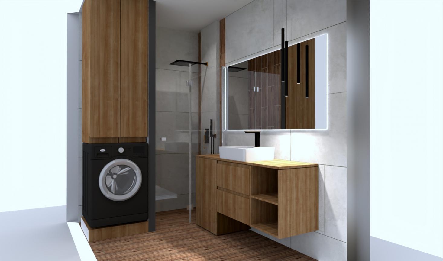

Witam, w łazience kładziemy na podłogę płytki drewnopodobne, część płytek podłogowych będzie także na ścianie oraz łączyć się będą z szarą płytką 120 x 60 cm. Mam dylemat jaki kolor fugi powinniśmy w tym przypadku zastosować do obu płytek. Myślałem o fudze w kolorze grafitowym / antracytowym Zamieszczam zdjęcia z wizualizacji oraz już w rzeczywistości. Dziękuje za pomoc
