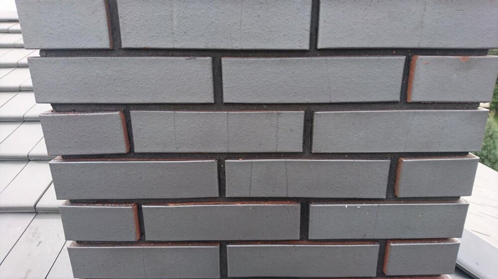

Komin został zafugowany zaprawą do klinkieru tą samą którą był murowany. Może poprosiłabym o jakieś wyjaśnienie Panie Andrzeju czemu przecieka. -
pęknięcia cegły na kominie - harysy
sanderka77 odpowiedział Zieleniewo → na topic → Ściany, okna, stropy, kominy, garaże
Zrobiliśmy przed poprawą komina test wężem po polaniu na komin unieśliśmy do góry dachówki i widać trzy stróżki wody lejące się po kominie po cegle jeszcze powyżej folii paroprzepuszczalnej. Obróbka została usunięta i wykonana jeszcze raz poprawiane wcięcie w komin do ok 3,5 cm zaklejone uszczelniaczem fugi wczoraj wypełnił murarz na równo dzisiaj pojechaliśmy sprawdzić dalej brak efektu plama na kominie znowu się pojawiła ręce opadają już nie mamy koncepcji co z tym dalej robić. -
No właśnie reszta jak ta druga już tak nie wygląda jest cofnięta bardziej i widać szczelinę między fugą a cegłą dlatego nie mamy pewności co do tych fug. Na zdjęciu poniżej widać właśnie tę szczelinę. -

Cegłę kupowaliśmy osobiście na pewno była pełna. Dzisiaj był dachowiec ponowny test wężem i jest przynajmniej wiemy w którym miejscu przecieka pod obróbką lecą 3 stróżki po kominie stanęło na tym że jednak leci między fugami jutro mają poprawić obróbkę czyli zrobić wcięcie na ok 4 cm obecnie jest na 2cm w piątek murarz ma wejść wypełnić fugi na równo i impregnacja na końcu jak nie pomoże tu już chyba ręce opadną. Swoją drogą to teraz spycholandia jeden zgania na drugiego każdy nie ma czasu na poprawki skończyło się awanturą i poskutkowało. poniżej zamieszczam jeszcze fotki obróbki komina może ktoś coś jeszcze zasugeruje -

Znajomy budowlaniec powiedział, że on u siebie ma fugę cofniętą i nic mu się nie dzieje. Gdyby podobno to byłą dziurawka to byłby problem. Nam wczoraj przyjechali, poprawili obróbkę i pojechali. Dzisiaj mąż zrobił próbę, lał wężem na komin i niestety po paru minutach woda leje się po kominie. Wiszą krople na deskach.. Zeby przesiąknąć przez cegłę to chyba by jej trochę zajeło :bash: Jutro mają przyjeżdżać z powrotem poprawiać. Można oszaleć. -
Mam pytanie. Czy to możliwe, że cegła klinkierowa na kominie po roku tak wygląda? Zaznaczam, że to cegła pełna i zaprawa do klinkieru. [ATTACH=CONFIG]400078[/ATTACH]

Witam Mam podobny problem, zdjęcia zaraz zamieszczę. Czy miał Pan w związku z tym jakieś problemy z przeciekaniem komina? Ja mam cegłę pełną klinkier CRH . Mam 3 kominy, jeden zaczął przeciekać i teraz zastanawiamy się czy to przez te pęknięcia, czy z obróbką coś nie tak. -
