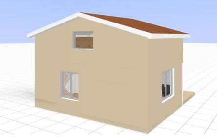

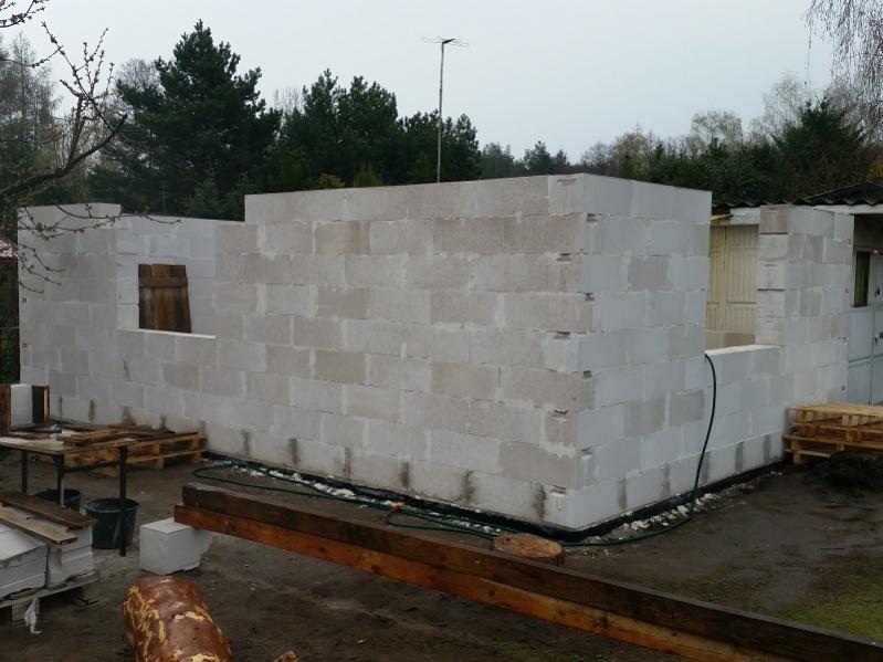

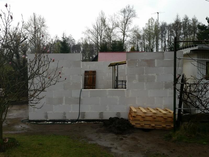

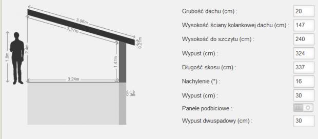

  1. Witam wszystkich. Buduje domek letniskowy na działkach ROD nie mam szczegółowego projektu a jedynie wizualizację. Na dzień dzisiejszy zastanawiam się w którym miejscu zrobić wieniec i czy robić go w ogóle oraz czy belki na dachu mogą być podparte na ścianach tak jak na załączonym obrazku Teraz trochę o domku. Budynek murowany z betonu komórkowego 24cm , strop drewniany dach drewniany. Dom ma wymiary 5x7m. Dach na wysokości 5m Coś takiego jak na zdjęciu: Wracając do pytań mam nadzieje że naświetliłem temat jasno, belki na dachu chciał bym położyć w poprzek a nie od środka do ściany kolankowej wydaje mi sie to dobre rozwiązanie przy rozpiętości 4,5m pomiędzy ścianami. No i pozostał wieniec czy go robić i jak tak to na jakiej wysokości? Ponieważ strop jest drewniany to ciężko mi ustalić jak to powinno wyglądać
