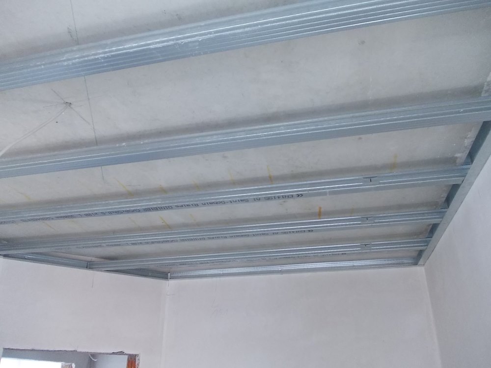

Witam chcę wykonać w łazience sufit podwieszany samonośny z UD CD i wieszaków ES. Mam problem z rurą kanalizacyjną, która jest dokładnie w narożu. Dokładnie chodzi o konstrukcje. Przykładowa konstrukcja z google(będą wieszaki) i jeden sposób z filmu muratora w załączniku. Czy taki sposób utrzyma? Rura będzie zabudowana od góry do dołu na wzór kwadratu. Czy może narożnik zrobić z UD na wieszakach.

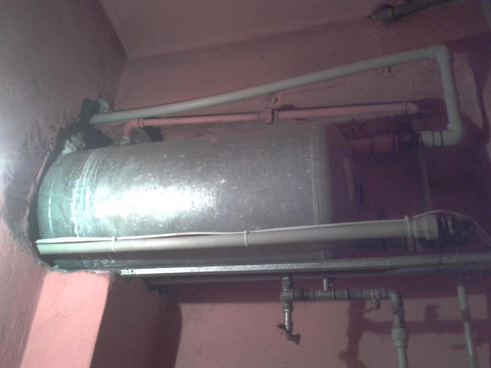

Witam mam zamiar wyremontować bardzo starą łazienkę. Główny problem Ogrzewanie wody jest jedynie z podkowy która mieści się w piecu "kuchennym" kaflowym w kuchni. Jest możliwość przerobienia tego bojlera (zdjęcie), tzn. aby można było grzać elektrycznie? Czyli palić w tym piecu węglem np. przez zimę, natomiast w lato elektrycznie ?

Witam mam zamiar wyremontować bardzo starą łazienkę. Główny problem Ogrzewanie wody jest jedynie z podkowy która mieści się w piecu "kuchennym" kaflowym w kuchni. Jest możliwość przerobienia tego bojlera (zdjęcie 2), tzn. aby można było grzać elektrycznie? Czyli palić w tym piecu węglem np. przez zimę, natomiast w lato elektrycznie ? Ściany z sufitem brak poziomu to płyty gk rozwiążą problem. Tu też mam pytanie, u góry na stelażu, natomiast z obecnym tynkiem na ścianach mam wątpliwości, że jak przykleję płytę to odejdzie , tu też wypadało by na stelażu. Jakaś wylewka na podłodze jest, zdjęcie 4 i 8 Na zdjęciu 4 jest również stare ościeże i próg może być zamocowany myślę że do 10 cm. Po drugiej progu są płyty drewniane na podłodze, które nadają się do wymiany. Łazienka jest dość wysoka coś około 3.20m i komin nie przechodzi przez łazienkę, więc zostaje tylko wentylacja w drzwiach. Mieszkanie nie jest dostępne do wykupienia to i tak remont muszę chyba zgłosić. Będą drobne przeróbki hydrauliczne (do ubikacji, zamiast wanny kabina prysznicowa i może umywalka jak będzie miejsce) oraz elektryczne (dodatkowe gniazdko i oświetlenie w suficie, obecnie jest nad drzwiami) Przesyłam zdjęcia w załączniku. Zdjęcie: 2 - bojler 1,3,5,7 - rurki od bojlera 4,8 - podłoga i próg drzwi 6,9,10 - jedyny istniejący odpływ pod wanną na prawo od ubikacji 11,12,13 - rury prowadzone od pieca w kuchni po przedpokoju do łazienki Czegoś brakuję ? - pytać Dziękuję.
