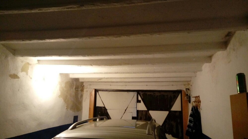

Witam serdecznie. Zwracam się do Państwa z prośbą o fachową poradę. Otóż mam garaż w zabudowie szeregowej (do remontu). Typowe PRL garaże pod blokiem. Garaż wewnętrzny. Nieogrzewany. Ponieważ w zimie w duże mrozy temperaturę w garażu mam poniżej zera. Przyszło mi do głowy żeby go troszkę ocieplić. Sufit to płyty betonowe wsparte na legarach. Dach pokryty papą na lepiku. Planowałem dać styropian 10 cm między belki. Najzwyczajniej przykleić do klejem do sufitu. Zrobić jakiś stelaż i czymś lekkim to zakryć (panele mdf, albo siding). Co Państwo na to? Dziękuję za pomoc

Co ty nie powiesz.. dlatego pytam kogoś kto się na tym zna. Nie chce wydać kasy w błoto, bo materiały izolacyjne tanie nie są. Pomóżcie !
