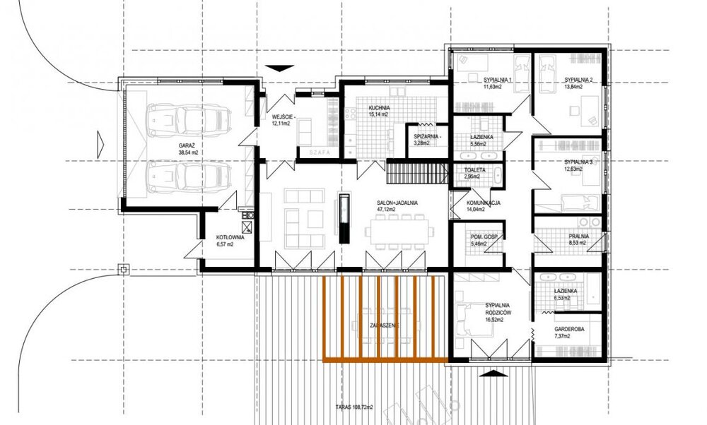

Dzięki za opinie. Też mnie bolało że salon jest na wejściu, ale jednocześnie chcemy mieć wejście do garażu z wiatrołapu, przeniesienie jadalni na wejście tez nam nie pasuje. Wiec nie mamy innego wyjścia. Z drugiej strony zawsze będę miał kontrolę nad tym, kto wchodzi do domu, a powiedzmy sobie szczerze, nikt obcy na podwórko, a tym bardziej do domu nie wejdzie, a domownicy w "gaciach" niech oglądając

Drzwi do łazienki przenosimy do wiatrołapu na krótszą ścianę, do tyłu nie chcemy ze względu na planowane szafy. Co masz na myśli pisząc, ze funkcjonalność kuleje. Rozwiń swoje stwierdzenie, bo wg nas projekt wygląda bardzo fajnie. Co do kuchni, myślimy nad zmiana wymiarów spiżarni, jednak za bardzo kuchni zmniejszać nie będziemy, w blaty wkomponować siedzisko ala skrzynie. Zdjęcie w załączeniu.

Rzut po zmianach. Trochę zwęziliśmy kominek, zmiana wejścia i łazienki. Raczej już tak zostanie. Nie widzimy jakichś dodatkowych rozwiązań, które by nam polepszyły. Choć znając życie jak już stanie to będzie dużo uwag:)))

Chwile weekendowej przerwy, ale też spotkanie z konstruktorem i architektem. Jeśli chodzi o łazienkę to przeniesiona wg sugestii. Pomniejszony wiatrołap. Kominek o metr przesunięty w stronę jadalni. Schodów nie ruszaliśmy, bo wg nas takie rozwiązanie jest chyba najbardziej satysfakcjonujące. Jak tylko dostane nowy rzut, podepnę dla weryfikacji. Po namowach konstruktora zmiana z płyty na standardowy fundament. Mamik, dzięki za podpowiedzi:)

takie sobie luba wymyśliła, tego nie przewalczę,a mi tez przypadło do gustu co do tunelu: jak stół stoi wzdłuż okna to optycznie poszerza pomieszczenie, jak będzie wzdłuż kominka to je optycznie zwęża. co do wcięcia: na chwilę obecna schody od góry kończą się w linii ściany konstrukcyjnej, jeśli będę je przesuwał wgłąb części prywatnej to muszę zrobić wcięcie w stropie na tyle na ile wsunę schody. Mam nadzieje ze teraz to jest jasne:P

tunel w sensie wrażenia optycznego. Co do schodów masz racje tylko, że już stracę proste wejście bo będzie wcięcie. Pytanie czy schody wychodzące ze ściany nie będą w takim wcieciu dziwnie wygladać?? Pisząc wychodzące ze ściany mam na myśli np takie jak tu: https://www.google.pl/url?sa=i&rct=j&q=&esrc=s&source=images&cd=&cad=rja&uact=8&ved=0ahUKEwjWqd2yh-PUAhVEIJoKHZSKA40QjRwIBw&url=http%3A%2F%2Fgreenstep.pl%2Fpolkowe-nowoczesne-schody-wystajace-ze-sciany%2F&psig=AFQjCNHBOiYtTvwZNi1ol3sad5VFeyZH8A&ust=1498825812785582

musiałbym robić wcięcie na schody, a chce regularny kształt na górze. Przesuwając schody tez je przemieszczam w część prywatna, a założeniem jest ze goście też będą mogli z niej korzystać, czy nawet zrobić "nasiadówkę" na gorze. Tylko nadal nie rozumiem co to mi zmieni jak przesunę schody. Bo stół obracając o 90st robię taki tunel, a chce tego uniknąć i zostawić cześć komunikacyjna jak najbardziej przestronną.

Projekt jest w trakcie powstawania dlatego przesłałem to co mam. Dach kopertówka wiec i skosy będą. Nad Kuchnia sypialnia, dla gości jak trzeba będzie. reszta otwarta. WC ani łazienki na górze nie robimy. Stwierdziliśmy że jak ktoś będzie chciał to wejdzie na dół Choc nie ukrywam, bardzo myślę nad tylko małym WC. Ale pisząc o schodach w miejscu łazienki muszę robić podciąg na strop, tego chce unikną, strop ma mieć prosta i nieskomplikowana figurę.

ok, teraz rozumiem, pomysł fajny, tylko jedno ale... Jak przesunę ścianę zwiększając wiatrołap to mi się drzwi nie zmieszczą do kuchni. bo schodów ruszyć nie mam gdzie a i tak są dość strome:(( Choć Twój pomysł z tą spiżarnia i łazienka bardzo mi pasuje:P

No to teraz zakombinowałaś Wiatrołap jest z założeniem szaf i dużej pufy po środku, wiec zmniejszać go nie chcemy. Poddasze jest w formie openspace i korzystać z niego będą i dorośli i dzieci, przenosząc schody musiałbym robić konstrukcje pod strop, a schody są wypuszczone ze ściany jako pojedyncze stopnie, dodatkowo zmniejszył bym tym powierzchnie góry. Nad salonem i jadalnia jest antresola a ten słup to kominek:) Jadalni nie chcemy zmniejszać, teraz mieści się tam stół na 10os. Okno w łazience już zgłoszone. Czekam na dalsze propozycje. Zastanawiam się czy nie przenieść jedynie łazienki w miejsce szafy do wiatrołapu. tylko czy szer. 70cm nie będzie za mała?

Nie problemem jest powiększenie, ale wielkośc. Już jest powierzchnia większą niż zakładałem, a zwiększać na pewno nie chcemy, jak już to zmniejszyć.

Dziękuje za opinie. Co do sypialni, wypowiedziałem się we wcześniejszym poście. Pralnia ma założenie wyjścia bezpośredniego na ogród do suszenia prania, oraz gratowiska dla podstawowych urządzeń domowych, odkurzacz, mop, itp. Dodatkowo suszenie prania w okresach zimowych, nie chcemy prania rozwieszać po domu. Pomieszczenie gospodarcze, planujemy zaadoptować w części na magazyn pościelowy i innych "ozdóbek domowych". Nigdy nie ma tego gdzie trzymać. Też ta toaleta mnie mecz,y ale chcąc zrobić oddzielna na dzieciaków muszę zrobić kompromis z wejściem gości do części prywatnej. Nie widzę innych rozwiązań. Jeśli jednak masz jakieś propozycje to z chęcią posłucham. Jeszcze mogę to zmienić. Zastanawiałem się jeszcze nad salonem, czy nie powinien być większy. Tylko musiałbym kosztem jadalni. A tu znów problem bo mamy dużą rodzinę i miejsca przy stole nigdy za wiele. Przestawiając stół prostopadle do wejścia chyba by się klitka tunelowa zrobiła. Co o tym myślicie?

Hej, Dzięki za opinie. Co do sypialni, to rzeczywiście się zastanawialiśmy nad większymi, jednak na chwilę obecna mieszkamy w bloku i dzieciaki maja mniejsze pokoje i w zupełności się mieszczą. Założeniem jest również open-space na poddaszu , który można wykorzystywać do woli. Co do garażu, to założeniem jest, że będą tam tylko auta. Dodatkowo budować będziemy garaż wolno-stojący z częścią gospodarczą i to tam będziemy trzymać wszystkie graty. Co do wejścia, to się nie będę wypowiadał, żona chce mieć tam miejsce żeby na spokojnie siąść założyć buty i miejsca na szafę. Wg mnie też za duże:)

Witam Wszystkich W przyszłym roku a jak pozwoli pogoda to z końcem tego roku planuje rozpocząć budowę. Projekt indywidualny dopasowany typowo pod nas. Na chwilę obecna jeszcze w fazie tworzenia jednak koncepcja już zaakceptowana. Niestety czas oczekiwania na pozwolenie pewnie zleci do października i pogoda się popsuje, a warunki wodne to ok 0,8m Parterówka na płycie. Poniżej rzut parteru. Salon i jadalnie z antresolą. Poddasze(strop nad kuchnia i częścią sypialnianą-bez sypialni rodziców) otwarty open-space. Jedynie nad kuchnia planowany pokój gościnny "w razie coś". Proszę o opinie, bo jeszcze mogę coś zmienić. Oczywiście dach kopertowy.
