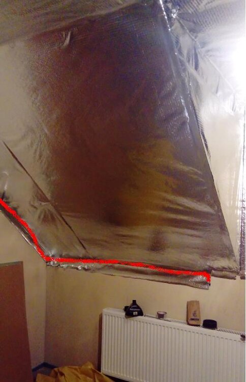

	Witam, Zrobiłem tak jak mówiliście. Dogrzałem dom przez kilka dni do 17-18 stopni. Wszystko fajnie trzyma ciepło (przynajmniej tak mi się wydaje). Co do wilgoci żadne szyby w oknach nie są zaparowane zarówno na parterze jak i poddaszu. Z wyjątkiem okna połaciowego, które nie jest jeszcze do końća obrobione, ale o tym za chwilę. Woda skrapla się na folii tylko w zaznaczonych miejscach. Po przyłożeniu ręki pod folię w tych miejscach, czuć zimniejsze powietrze. Wełny jest 15 w krokwie + 10 w poprzek. Ktoś mi powie czemu tak jest? Czy to tylko niestaranność ułożenia wełny tutaj wychodzi i wystarczy wszystko pouzupełniać? Bo przykręcanie płyt w takim stanie chyba mija się celem? Nie wiem na jakiej zasadzie dokładnie uszczelnia się folię w miejscu styku ze ścianą, ale przy podwójnym opłytowaniu jakie planuje to i tak nie g-k ma trzymać zimno z dala od części mieszkalnej bo zaraz go szlak trafi. Woda skrapla się w każdym pokoju tak samo. Murłata od strony mieszkalnej nie jest ocieplona. Jest tylko wsadzona wełna od strony zewnętrznej między murłate a styropian wychodzący spod podbitki tak aby zachować ciągłość wełny. Folia jest tylko wypuszczona i swobodnie sobie leży w miejscu załamania ścianki kolankowej. Wszystko czeka na przykręcenie płyt.

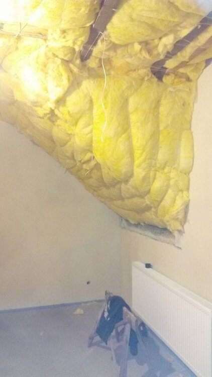

	Dach wykonany z dachówki, pełne deskowanie + membrana. Przyszedł czas na ocieplenie stropu drewnianego wełną 15+10 oraz szczytów również 15+10. Krokwy/jętki 18 cm więc logiczne, że 15 dajemy a później 10 niżej w poprzek. Później folia i oczywiście ruszt z profili. Ekipa jednak poszła delikatnie mówiąc na skróty i sytuacja po ułożeniu wełny, a przed folią wygląda następująco: Skosy mieszkalne - 15 cm wsadzone między krokwie podparta sznurem, później 10 cm w poprzek, również przewiązana sznurem, którym zamocowany jest do krokiew za pomocą gwoździ "papioków" Podłoga strychu/sufit poddasza mieszkalnego - 15 cm między jętki, podparta od spodu sznurem, do tego 10 "na górę" w taki sposób, że płyta OSB przyciska tą dychę w miejscach przykręcania do jętek. Tym sposobem zmieszczono 25 cm wełny w jętce 18 cm... Gdy dotyka się to ręką to jakoś nie czuć w sumie żeby to było jakoś w ogóle "ściśnięte". Jest sporo swobody. Skosy strychu - w zasadzie ta sama sytuacją co na skosach mieszkalnych z tym, że tutaj ma być do momentu ułożenia folii, rusz/gk mi tutaj niepotrzebny. Kiedyś się dokręci płyty OSB. Dołączam zdjęcia oraz grafikę żeby lepiej to wyjaśnić sytuację na podłodze/suficie 1- Jętka 18cm 2- Wełna 10 cm 3- Wełna 15 cm 4- Płyta OSB przykręcana do jętek 5- Sznurek podtrzymujący Kto się wypowie?
