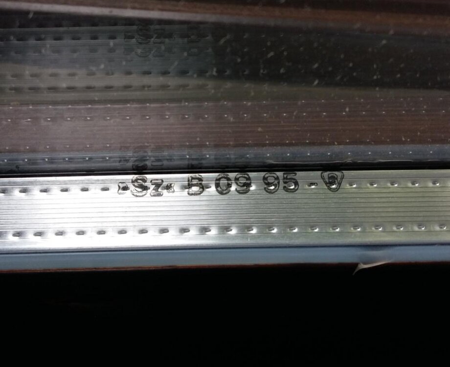

  3. Przy okazji przesyłam zdjęcia okien, które są zamontowane obecnie i mają przynajmniej 20 lat. Czy na podstawie tych oznaczeń jesteście w stanie określić jakie mogą mieć parametry?
