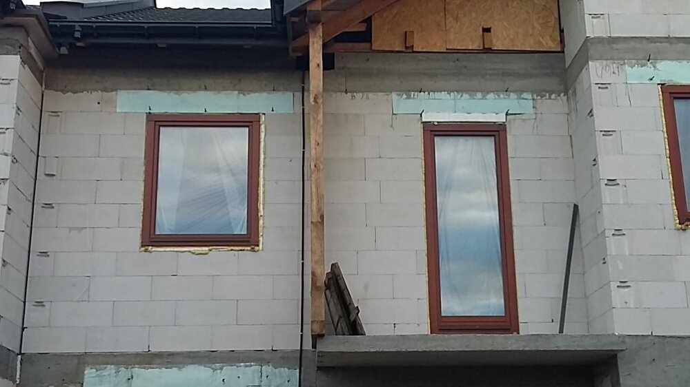

  1. Tak, juz zmienili, ale wymiana polegala na tym, ze obnizyli kolejne 2 okna wstawiajac nad nimi styropianu po 10 cm. Jak to teraz rozwiazac?
  2. Wyglada to tak, ze okna sa za male, nad balkonowymi po 10 cm styropianu, dookola innychtezwstawiony styropian oprocz pianki. Deweloper sie przyznal, ze nie robil pomiaru na kazdym domu, poprzednie 5 maja pasujace okna, a od mojego domu kolejne 6 maja za duze otwory, niezgodne z projektem. Na razie moj dom poszedl na pierwszy ogien, nastepne nie maja okien. Co teraz zrobic z tym styropianem nad balkonami? Kazac im zamawiac nowe okna, czy domurowywac? Oni mi wciskaja, ze to moze ze styropianem zostac, nic sie nie bedzie dzialo. Widze, ze da sie na nich wymoc rozne rzeczy. Do tej pory wszystko robili ok, uzgadniali z nami.jeszcze najlepsze jest to, ze okno i balkon nie sa w jednej linii na gornej krawedze, a to jest to samo pomieszczenie.
  3. Witam, zamontowali mi okna duzo mniejsze niz otwory w murze. Murarze zrobili blad i wymurowali za duze otwory. Dom buduje deweloper. Od gory okna jest dolozone 10 centymetrow styropianu, po bokach po 2, 3, 5 cm (w roznych oknach). Czy tak moze byc? Czy 10 cm powyzej okna wstawione i zaklejone tynkami od wewnatrz moze zostac? Czy to nie jakas kicha totalna? Czy to pozniej nie bedzie przymarzalo? Musza wymienic okna na nowe czy da sie jakos zmniejszyc otwor okienny od gory inaczej niz styropianem?
  4. Witam, Czy istnie jakas norma wedlug ktorej okna musza pasowac do otworow w murze? Chodzi mi o to, ile centymentow moze byc pianki w szczelinie miedzy oknem a murem, czy dopuszcza sie tam upychanie styopianu (bo otwor jest za szeroki lub za wysoki). Czy dopuszcza sie uzycia 10 centymentow styropianu powyzej gornej krawedzi okna? Czy okno nie musi byc bardziej wpasowane w mur?
