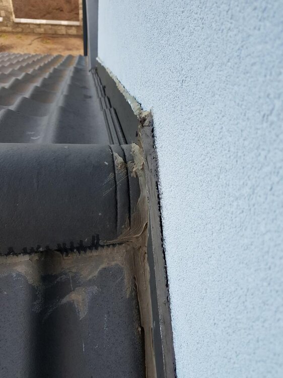

Jak taki przeciek może wystąpić ? Przez intensywny deszcz+silny wiatr+nieszczelność na styku obróbka blacharska - ściana . Okap powyżej nic nie da bo deszcz zacina po ścianie. Woda wpada w szczelinę , rozpływa się NA BOKI w dół połaci i tam w końcu nagromadzona trafia na szczeliny między płytami styropianowymi a potem kapie ze ściany. Ja miałem podobny problem aż w końcu wziąłem prawdziwego dekarza (tamten nie chciał naprawić blachy tylko kleił na silikon) Ten pierwszy "dekarz" który przez swoją niedokładność narobił mi problemu stwierdził że woda wpada przez kratki wentylacyjne w kominie albo między zamki dachówek. Ale jak pytałem dlaczego sąsiad takiego problemu nie ma przy tej samej konstrukcji dachu i tej samej pogodzie to nie umiał powiedzieć. Nawet mu te kratki zakleiłem taśmą aby przestał gadać bzdury i woda nadal ciekła. Ale jest to zawsze jakieś wytłumaczenie aby nie robić napraw w ramach gwarancyjnych dachu, np. takie teorie że tynk przecieka wciskane zwykłym ludziom. Niestety tynk strukturalny lub też lekka-mokra nie przecieka jeśli nie jest mechanicznie uszkodzony. Można to sprawdzić na kawałku zatynkowanej tynkiem siatki samemu pod kranem. Sama siatka+klej położony cienko - to możliwe. Ale nie zatynkowany na gotowo. Załączam foto potencjalnego problemu. To może być styk blachy ze ścianą , kominek etc. Na foto widać szczelinę i silikon który się odspoił. Popaprane dachówki silikonem to też "dekarz". Dachówki chyba uszczelniał W razie potrzeby mogę wkleić fotkę jak to cieknie od środka. Po styropianie tak jak jak powyżej. Radzę to uszczelnić póki jest jeszcze pogoda przed tynkami i gk bo potem są zacieki lub gładź odchodzi.
To może być obróbka blacharska dachu garażu (bo zapewne tak połączono dach garazu że ścianą) która odspoiła się od pionowej ściany nad garażem i woda wnika pod blachę a potem na boki i znajduje sobie pionowe połączenie płyt styropianowych a potem już płynie po ścianie. Naprawa polega na odgięciu bardziej do pionu obróbki z blachy w miejscu wcięcia w elewację. Można też próbować uszczelnić silkonem dekarskim ale to się raczej znowu rozejdzie. Natomiast klej siatka plus tynk są barierą dla deszczu i dekarz kłamie.
