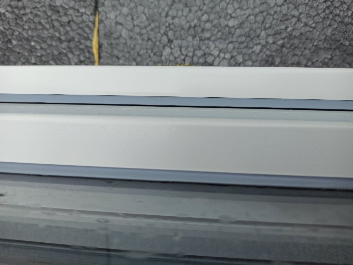

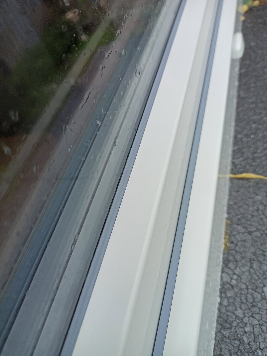

Witam, Zostały w tym tygodniu zamontowane u mnie okna Oknoplast Prismatic. Dzisiaj po lekkim deszczu zauważyłem że wewnątrz okna jest pełno wody dostającej się pomiędzy skrzydłem a ramą okna. Uszczelka ma wyraźną dylatację przez którą dostaje się woda. Zrobiłem szybki test i faktycznie nawet niewielka ilość wody padająca na szybę powoduje jej wręcz przelewanie się pomiędzy skrzydłem a ramą - uwieczniłem to na nagraniu: Taki sam efekt jest we wszystkich oknach i wszystkich skrzydłach. Nie znam się zupełnie na tym - może tak ma być, ale nie sądzę - przecież zimą dostanie się woda między uszczelkę a skrzydło i jeszcze będzie ją rozsadzać jak zamarznie. Dodatkowo zrobiłem to samo na starych 20 letnich oknach z marketu i nawet kierując dyszę zraszacza wprost na uszczelkę przez dłuższy czas to w środku jest sucho jak pieprz. Moje pytanie zanim skontaktuję się z producentem i monterem: 1. Czy tak powinno być ? 2. Czy jest to kwestia regulacji skrzydeł czy być może okna mają wadę fabryczną ? 3. Czy powinienem to spróbować reklamować ? PS proszę wybaczyć mi prowizoryczny parapet ze styropianu - to na chwilę - szyłem jak mogłem
