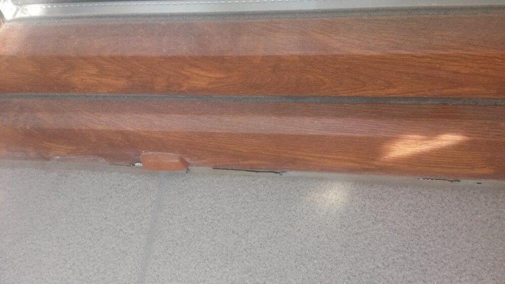

  5. Oto ta spoina, odchodzi i najprawdopodbnie przez to pod oknem przecieka mi woda jak deszcz pada, bo w domu od drugiej strony okna mam czasami mokro

  7. Witam Posiadam w pokoju okno balkonowe, od podłogi, bez parapetu. Jest to mieszkanie w bloku. Od strony balkonu, pomiędzy oknem a płytkami od balkonu jest silikon (albo wygląda jak silikon, taki różowy coś takiego). I zauważyłem, że na odcinku ok. 10 cm brakuje tego silikonu. Czym to uzupełnić aby przetrwało zimę ?
