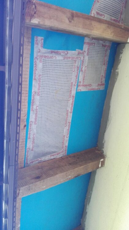

  1. Janie, oceniłeś książkę po okładce. Odrobiłem pracę domową, na YT można znaleźć filmy jak reperować zerwaną membranę. Góra folii jest przyklejona "na zewnątrz", natomiast dół "wewnątrz". Użyłem taśmy dwustronnej oraz jako wzmocnienie Cronband. Wszystko trzyma jak żydowska wiara. Może nie jest idealnie, na pewno lepiej niż było.
  2. Andrzeju, rozważałem tą opcję, niestety koszt zrzucenia i zamontowania na nowo dachu w moim przypadku to około 20tyś zł plus koszt materiałów. Z tego co już sprawdziłem, największe zniszczenia są w podbitce oraz w skosach. Przed zimą zająłem się zabezpieczaniem "wejść" do domu, odkryłem 3 korytarze przez które wchodziły. Kolega podarował mi folię, kupiłem folię dwustronną oraz Coroband do naprawy folii. Efekt końcowy poniżej. Łaty montowałem zgodnie z kierunkiem spływu, moim zdaniem wyszło całkiem dobrze, ale nie jestem profesjonalistą. Kolejny etap, naprawa izolacji w skosach.

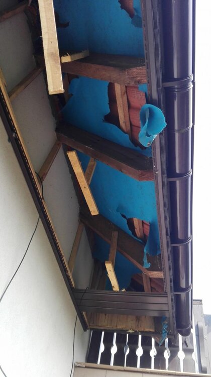

  4. Witam, Jestem nowy na forum i od razu rozpoczynam od problemu. Kupiłem dom z lokatorem, który wszedł mi w szkodę . Jestem na etapie zdejmowania całej podbitki, ale im dalej w las tym gorzej. Rozważałem dwie opcje: 1. rozerwaną folię pokleić taśmą (tylko nie wiem jaką), dziury uzupełnić folią 2. nożykiem do tapet wyciąć zniszczoną folię na równo z krokwiami i zszywkami przybić arkusze folii Może macie inny pomysł jak rozwiązać ten problem? Z góry dziękuje za pomoc Adrian
