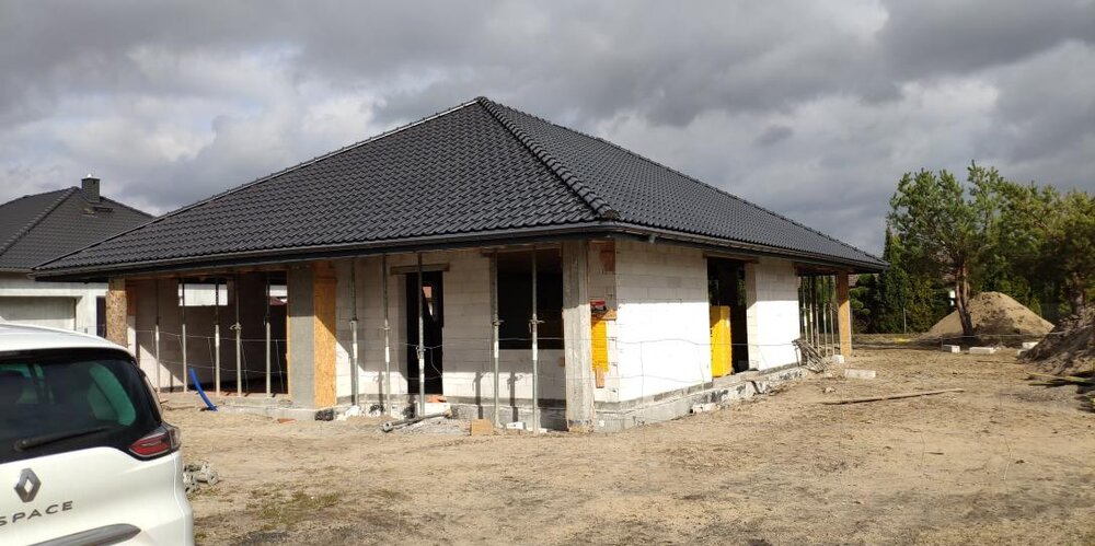

    Konstrukcja wiązarów - za niski okap
    Okna są na 235 licząc od docelowego poziomu wykończenia podłogi. Rolety będą zewnętrzne montowane do ściany nad nadprożem.
    I chyba to jest jedyne sensowne rozwiązanie (~10 tys. zł). Kąt nachylenia dachu to 30 stopni. Licząc obcięcie "krokwi" o ~32cm, to okap skróci się o ~27.5cm na szerokości i podniesie się o ~17cm. Muszę to sobie narysować na krokwiach i zobaczyć od wewnątrz z jakiej odległości od ścian zacznie być widoczna deska czołowa. Jak to u Was wygląda przy domach parterowych, tzn. ile cm od ściany wewnętrznej zaczynacie widzieć podbitkę?
    Czyli rozbiórka dachu, wiązarów i ich podniesienie i ponowny montaż?
    Dzięki za odpowiedzi. Projekt to zmodyfikowany M196L (Twoja Droga odbicie lustrzane). W projekcie jest murłata 16cm - u mnie tego zabrakło. Zastanawiam się nad zdjęciem ostatniego rzędu dachówki, ucięciu krokwi i ponownego montażu deski, blachy i rynien, tylko to jest praktycznie najgorsza (czyt. najdroższa) robota dla dekarzy.
    dodatkowe zdjęcie jak to wygląda z zewnątrz.
  10. W każdym miejscu domu widzę deskę wiatrową, poza tym moim zdaniem jest za ciemno w środku. Szukam porady, co w takim przypadku można zrobić?
