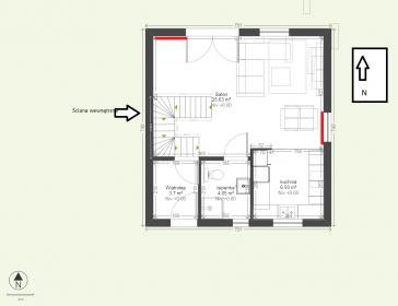

  1. gaussako
    Miejsce na grzejniki
    w sensie z rozmieszczeniem czy ceną ?
  2. gaussako
    no wiem.. ale nie mogę sobie wejść przed wylewką i położyć sam.. Dlatego pytam jak mam rozmieścić te grzejniki
  3. gaussako
    podłogówka jest w standardzie w wiatrołapie kuchni i łazience. Dwa grzejniki na salon. Tak wyznaczył deweloper, niestety ale cała podłogówka to duży koszt, 300 zł za m2 sobie liczy...
  4. Witam serdecznie, potrzebuje pomocy z rozmieszeniem grzejników w salonie. Jest to połówka bliźniaka, w wiatrołapie, łazience oraz kuchni będzie ogrzewanie podłogowe oraz wzdłuż ścian zewnętrznych w salonie jako wąski pasek. Kolorem czerwonym zaznaczyłem wstępnie montaż grzejników. Ten przy oknie od kuchni raczej bym zostawił, lecz mam dylemat z tym od ściany północnej. Montaż go pod oknem bliżej strony wschodniej trochę by kolidował z narożnikiem który dam będzie. Ewentualnie mogę tam zamiast grzejnika dorobić trochę więcej podłogówki zamiast wąskiego paska. Po lewej stronie jest ściana wewnętrzna od sąsiada Proszę o opinie i porady
