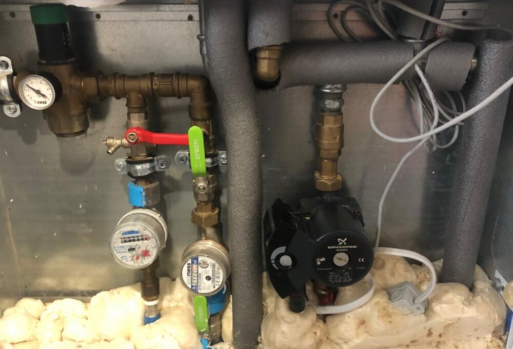

Dzięki za odpowiedź. Czy szum w instalacji OP może być spowodowany źle dobraną pompą? Mam inną pompę niż na zdjęciach tj. grundfos Alpha 1L 15-60-130. Oprócz szumów jak włączona jest podłogówka na wszystkich 10 pętlach to przepływ na rotametrach spada poniżej 0,5l/min. Jest minimalny. Przy 10 pętlach instalacja najbardziej szumi. Jeżeli 4-5 pętli jest odkręconych to jest praktycznie nie słyszalna i przepływ Jest ok i wynosi ok. 1,5l/min.

Karol1981, tylko kawałek domu muszę rozkopać. Zobacz na zdjęciu jak bez głowy zrobił to instator. Odległość od kotła to ok. 10m, także spokojnie DIM niska/wysoka moge w tym miejscu zainstalować.
