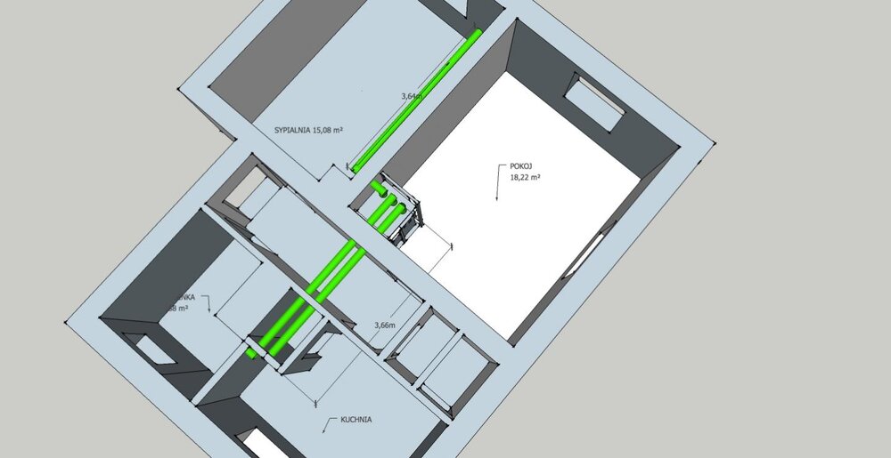

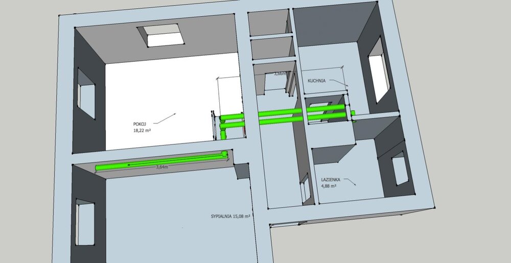

  1. Zadalem te same pytania producentowi. Czekam na odpowiedź. Nie szukam wykonawcy tylko porady.
  2. Dziękuję MD. Email do producenta poszedł. Pozostaje jeszcze DGP...
  3. Szanowny Panie Batura. Nie nabzdyczam się ani nie obrazam bo na to jestem za stary... Przez myśl mi nie przeszło aby zostać moderatorem niniejszego forum i decydować co kto tutaj pisze (to określa jasno regulamin). Nie miałem też zamiaru niczego innego aranżować oprócz obudowy kominka i rozprowadzania DGP. Nie chciałem również dyskusji o producencie wkładu . Zadałem tylko parę pytań podpartych rysunkami w nadziei i z PROŚBĄ ,że ktoś doświadczony w budowie piecy i obudów się nimi zainteresuje, rzeczowo odpowie. Najprostsze byłaby odpowiedź w formie A lub B można lub nie 100 125 150 mm 100cm2. Dla Pana który jest w obrębie 100 km od Piły i nie tylko niekwestionowanym autorytetem odpowiedź zajęła by nie całe 30 sekund. Po cichu liczyłem na nie od Pana , nie bez powodu przytaczajac w pierwszym poście ceniąc posiadane doświadczenie. Tymczasem odpowiedzi otrzymałem na wszystkie inne pytania, oprócz tych które zadałem. Jakie znaczenie ma jakiego producenta swojego wkładu wybrałem ,oprócz jego parametrów technicznych? Jakie ma znaczenie ile on kosztował? Gdyby był tańszy i innego producenta wtedy widział by Pan cel i potrzebę ???Pytam zdunów o rozprowadzanie GP. Czy naprawdę nie szkoda Panu tak cennego czasu aby tracić go na odpowiedzi typu " gdybym miał ochotę to bym odpowiedział Ale nie mam" ? Już w pierwszym poście PROSIŁEM o zaniechanie odpowiedzi które NIC nie wnoszą do tematu bądź zadanych pytań....
  4. Wklad to model alex air 10 kW. Nie ma żadnej sprzeczności w tym co napisałem. To JA chciałem zasięgnąć języka na forum a nie producent wkładu. Tak jestem zadowolony z jakości ich usług i tak podoba mi się sposób i dbałość o szczegóły wykonania wkładu. Nie miałem najcichszego zamiaru kłaść na kogokolwiek cieni a tym bardziej o coś pomawiac bo chyba to miałeś na myśli... Chodziło mi po prostu o nieszczęsne rozprowadzanie GP. Ale najwyraźniej zbyt dużo oczekiwałem zadając elementarne pytania tym którzy robią to na co dzień. Na forum w wątku " sam wykonuję obudowę"... sorry ale tym razem to mnie ponioslo bo straciłem dwie noce na te rysunki techn. które przygotowałem aby móc to zobrazować w najłatwiejszy sposób. Bardzo więc proszę o pozostawienie bez komentarza producenta , mojej skromnej osoby, oraz wszystkich producentów jabłek i hodowców świń na świecie... zależy mi tylko na konstruktywnej opinii i krytyce zamieszczonych powyżej rysunków i odpowiedzi na pytania. Dzięki za info o 10 cm...
  5. Instrukcje które dostałem wraz z wkładem nie zawierają informacji o które pytam. O ile jestem pewien ,że otrzymałbym szybkiej i kompetentnej odpowiedzi na takie pytania jak odstęp obudowy od korpusu , rozmiar minimalny kratki itp (Jestem bardzo zadowolony z jakości wykonania wkladu i poziomu obsługi IWONA PELLETS) to wcale nie musi się producent znać na rozprowadzeniu grawitacyjnym GP. Przecież wyśmienity sadownik wcale nie musi się znać na robieniu dobrych powideł z jablek... Dlatego wylądowałem tutaj na forum aby zasięgnąć porady ludzi doświadczonych w budowie obudów do kominków. To ,że są kompetentni i chętni do pomocy mogłeś się sam przekonać prosząc o inne dokumenty w innym wątku FM... W związku z tym ,że Wałcz jest niedaleko Wągrowca pewnie skusiłbym się na kurs u Ciebie w Akademii ale dla mnie to tak na prawdę nie ta Liga... nie zajmuję się tym zawodowo a jedynie raz (pewnie pierwszy i ostatni ) chcę zabudować wkład kominkowy bez kumulacji ciepła itp. Dlatego jako domorosły zdun laik (choć rzemieślnik w innej dyscyplinie) po prostu zadałem szczegółowe pytania z nadzieją , że ktoś doświadczony na nie odpowie.
  6. Witam serdecznie. Śledzę wątki FM od wielu lat choć jest to mój pierwszy post na forum. Na początku chciałem podziękować wszystkim którzy dzielą się tutaj rzetelną wiedzą pomagając innym. Jak wielu w tym wątku postanowiłem zmierzyć się z wyzwaniem i zabudować swój kominek. Na początku byłem pewien , że nic w tym trudnego być nie może , jednak z postępem planowania i lekturze niniejszego forum oraz innych stron w necie pojawiło się więcej pytań niż odpowiedzi... Niedawno stałem się szczęśliwym posiadaczem wkładu firmy IWONA PELLETS w wersji powietrznej AIR. Jest to kominek hybrydowy na pellet i drewno i ma być zamontowany w mieszkaniu o pow. 55 m2 na pierwszym piętrze z drewnianym stropem nad którym jest nieużytkowe poddasze. Celowo chcę zrezygnować z mechanicznej DGP z powodu niewielkiej ogrzewanej powierzchni oraz innych powodów które dość dokładnie przedstawia na swoim blogu Pan Batura. Moje pytania i wątpliwości dotyczą samej zabudowy jak i rozprowadzenia grawitacyjnego ciepłego powietrza. Aby to wszystko zobrazować przygotowałem parę szkiców mieszkania oraz samej zabudowy. PYTANIA -Jaka jest optymalna średnica przewodów DGP (planowałem 150mm)? -Czy wszystkie przewody DGP muszą mieć tą samą długość (na zdjęciu np. w sypialni) czy wystarczy krótszy odcinek z redukcją strumienia na anemostacie? Czy skrócenie przewodu w sypialni i zastosowanie anemostatu nie spowoduje natychmiastowej recyrkulacji powietrza w kierunku drzwi i nie będzie powodować niedogrzania pomieszczenia? -Czy jest zasadne aby prowadzić dwa przewody do kuchni zamiast jednego z rozgałęzieniem Y na końcu? -Która z przedstawionych wersji obudowy jest właściwa? -Jaka jest optymalna odległość obudowy od korpusu z płyt KW? (Producent podaje w instrukcji montażu tylko odległość dylatacji na około drzwiczek ok 5-10mm) oraz ,że obudowa nie powinna nigdzie dotykać korpusu.) Ponieważ chcę rozprowadzenie grawitacyjne będę potrzebował odpowiedniego ciśnienia w komorze obudowy które pozwoli na transport ogrzanego powietrza. Im mniejsza przestrzeń tym lepiej czy na odwrót? -Jakiej wielkości (powierzchni) powinny być kratki nawiewne u dołu i wywiewne u góry w obudowie? (Brak informacji w instrukcji montażu i obsł.) - Czy w związku z tym , iż powierzchnia w której stoi kominek jest niewielka (ok 20m2) jest możliwe i zasadne zastosowanie kratki górnej z żaluzją aby ograniczyć przegrzewanie pomieszczenia (dość duża powierzchnia szyby) -Jakiej wielkości powinny być otwory w drzwiach od pokoi aby zapewniły swobodną cyrkulację powietrza? Przepraszam za długi wywód ale po przeczytaniu ok 100 stron tego wątku postanowiłem nie popełniać błędów moich poprzedników i zapytać o wszystko szczegółowo zanim zabiorę się za robotę i skręcanie płyt KW. Z góry wielkie dzięki za zainteresowanie się moimi pytaniami, oraz wielka prośba do wszystkich którzy na starcie bedą chcieli napisać "stary odpuść sobie" , aby pozostawili to po prostu bez żadnego komentarza Pozdrawiam wszystkich Przemek
