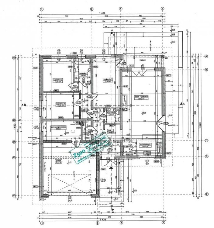

  1. Dziękuję, ogólnie to koncepcja jest taka żeby to była opcja bardziej dogrzewania np przychodzimy po pracy 16-17 wkładamy do kominka i dogrzewa nam pomieszczenia a głównie to i tak będzie gaz, Panie Piotrze, czyli brać pod uwagę kominek 12-14kW i planować rozprowadzenie? Dogrzeje pomieszczenia? Pozdrawiam,
  2. Witam Wszystkich Serdecznie, Nadszedł czas na podjęcie decyzji co zrobić jeśli chodzi o kominek, czy iść w stronę DGP czy darować sobie, chciałem poprosić doświadczonych kolegów czy mogliby zerknąć na projekt domu, jest to parterówka o łącznej powierzchni 158m2 wraz z garażem i kotłownią. Zastanawiam się czy jest w ogóle realne zrobić DGP na cały dom czyli do wszystkich pokoi, 2xłazienka i nitka do garażu co by też trochę ciepła leciało. Zastanawia mnie również jak zachowuje się ciepłe powietrze nawiewane z góry przez anemostaty? Czy nie jest ono odczuwalne tylko pod sufitem? Jak wiadomo ciepło idzie do góry, rozważałem również położenie kanałów płaskich w podłodze i wyjście na ścianę przy podłodze kratką. Czy kominek w okolicach 12-14kW wystarczy na taki pomysł czy w ogóle dać sobie spokój i kombinować kominek typu ogrzej salin i tyle? Z góry dziękuję za wszystkie sugestie Pozdrawiam,
