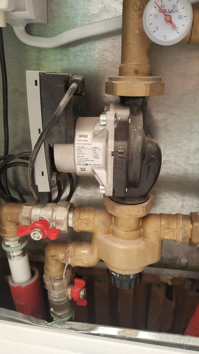

Wydaje mi się, że odpowietrzałem ok. Zamknąłem wszystkie pętle, pompa na maksa i otwieralem pojedynczo na maksa czekając minimum 10 minut az wodę przepcha, jakies powietrze wyszlo bo automatyczne odpowietrzniki bylo słychać raz czy dwa. Kocioł to de dietrich duo tec compact 24, dwufunkcyjny

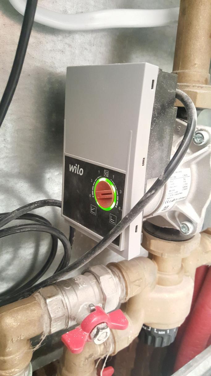

A przy działającym kotle (temp. zasilania około 30 stopni - czujnik zew. i histereza na 6) jak ta wskazówka jest na pograniczu jasno i ciemnozielonego to jest ok? No i właśnie temp. zasilania i przepływy, mam jeden mały pokój, który dzieli pętle z mały przedpokojem i w tym pokoju jest chłodniej niż w innych dlatego chciałbym zwiększyć przepływ na tej pętli ale na piętrze na żadnej pętli nie umiem wyciągnąć więcej niż 0.5L i tak jak piszesz, musiałbym zwiększyć temp. zasilania i wszędzie przykręcić przepływy na np. 0.25L a tylko na ten pokój zostawić 0.5L, musi być lepsze rozwiązanie? Zapytam wprost co zrobić żeby na piętrze mieć możliwość ustawienia większych przepływów niż teraz te 0.5L?

OK, przetestuje to ale tak jak mówisz muszą się pojawić mrozy. Czyli jeśli na manometrze mam wskazówek na białej kresce dzielącą zieloną 1 i zieloną 2 to będzie ok? Czy za dużo?

Rozumiem, że rotametry nie odpowiadają za ciśnienie, odpowiadają za przepływ ale żeby można było zwiększyć przepływ to musi być w instalacji więcej wody, nie? Przy przeglądzie instalator ustawił 1 bar na przeponowym i teraz ja muszę dopuścić ile wody (wg manometru wyżej)? Chodzi ci przy ustawianiu przepływów czy już finalnie? I czy to właśnie ma znaczenie bo wiadomo, że wygodniej się później reguluje na pokrętłach niż rotametrami

To też nie jest tak, żeby się przepływami nie przejmować bo skoro teraz na piętrze mogę dać maks 0.5L to już jest problem bo na jeden obwód potrzebuje dać więcej i nie ma z czego. Dopuściłem wody do instalacji teraz mam na końcu zielonego pola z nr 1 więc nie wiem czy to juz jest 1.5 czy jeszcze 1 ale na piętrze nic się nie zmieniło, na parterze jest więcej pola manewru ale potrzebuje coś zrobić z piętrem. Na parterze mam rotametry wkręcone na maksa i mogę pokrętłami na powrocie regulować w zakresie od 1.5-2 L, na piętrze rotametry mam dość mocno wykręcone, powroty odkręcone na maksa i max. to 0.5L przy pompie na biegu 3, jak pompe dam na maksa to jest minimalnie lepiej ale znowu głośno. Jakie mogę mieć ciśnienie wody na kotle tzn. ile mogę dopuścić? poniżej poglądowe zdjęcie (to nie mój manometr) i w tym momencie mam wskazówkę mam na białej kresce między 1 a 2. Zastanawiam się czy mogę dopuścić wody bo podczas grzania CWU (kocioł dwufunkcyjny) wskazówka wskakuje na cyferkę 2, czyli w połowie drugiego zielonego pola. Jeszcze jedna sprawa, ogólnie rotametry powinny być wkręcone na maksa i kontrola odbywać się przez pokrętła na powrocie? Dobrze to rozumiem? Czy może rotometry mogą być wykręcone aby określić przepływ? Wydaje mi się, że przy wkręconych rotametrach wody powinno być wystarczająco w instalacji aby zapewnić założony przepływ.

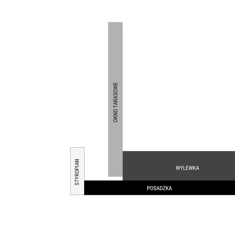

Za późno ale priorytetem było dla mnie wykończenie środka żeby można było zamieszkać bo musieliśmy się wyprowadzić. Będę się posługiwał hasłami z rysunku, wewnątrz między wylewką a posadzką oczywiście jest styropian ale ja pisałem o zewnętrznej części, która wystaje po za okno tarasowe. Okno jest w 3 miejscach osadzone na klinach. To są szeregówki więc z tym styropianem nie był mój zamysł choć podejrzewam, że jest to ocieplenie fundamentów i może dobrze by było go zostawić a środek (między tym styropianem a oknem) czymś tylko wypełnić.
Witam, Chce wykończyć okno tarasowe na zewnątrz, na tą chwilę kończy się okno i jest przerwa kilkanaście centymetrów a następnie styropian, kawałek "posadzki" (? nie wiem czy tak się nazywa ta pierwsza wylewka przy fundamentach) jest odsłonięty. Na wiosnę wypełniłem przerwę między oknem tarasowym a posadzką pianką, żeby robactwo za bardzo tam nie wchodziło ale teraz muszę już to przygotować na zimę. W załącznikach przesyłam zdjęcia i szkic jak to wygląda teraz oraz szkic jak myślałem, żeby to zrobić . Domyślnie ma tam być taras z deski tarasowej więc i ma być na wysokości (lub trochę niżej) wylewki w środku. Mam ogrzewanie podłogowe, zależy mi też na tym, żeby robactwo nie miało tam podejścia, dlatego pomyślałem, żeby betonem zalać to pod okno tarasowe (dlatego tego styropianu nie dawałem do końca w projekcie). Pewnie bezsensu bo mostek się robi ale nie wiem jak do tego podejść. Dodatkowo myślałem, żeby jakieś kotwy (śruby) przymocować do posadzki + drut i zrobić jakieś małe uzbrojenie bo jak teraz zaleje to po prostu betonem to tak naprawdę z żadnej strony to się nie będzie trzymać bo z każdej będzie styropian. Doradźcie coś, dziękuję.
