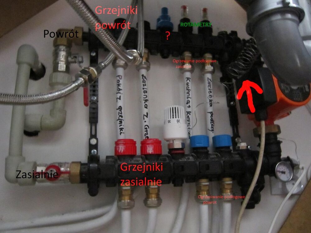

  1. Witam wszystkich zwracam się do Was z prośbą o weryfikacje czy Moja podłogówka dokładnie rozdzielacz zostało prawidłowo stworzony w jedną całość.Ogrzewanie gazowe (kocioł kondensacyjny) znajduję się w mieszkaniu o powierzchni 50 m2. Kuchnia - ogrzewanie podłogowe + kaloryfer Łazienka - OP + drabinka Przedpokój - OP Pokój 1 - kaloryfer - 1szt Pokój 2 - kaloryfer - 2 szt Na rozdzielaczu znajduję się ogrzewanie kaloryferów i 2 pętle ogrzewania podłogowego (Kuchnia i przedpokój 1 pętla , Łazienka 2 pętla ) Moje pytania : Czy zawór RTL został prawidłowo umieszczony w przypadku rozdzielacza CO + OP ?. Zawór oznaczony znakiem zapytania w jakim położeniu powinien się znajdować ( otwarty, zamknięty , półotwarty ) ? Ps Wężyki na foto nie dotyczą OP.
  2. Witam dzięki za sugestie, też mam niepewność do stworzonego rozdzielacza, dlatego pytam bardziej doświadczonych. Te wężyk na foto to z zlewu.
  3. Witam wszystkich zwracam się do Was z prośbą o weryfikacje czy Moja podłogówka dokładnie rozdzielacz zostało prawidłowo stworzony w jedną całość. Ogrzewanie gazowe (kocioł kondensacyjny) znajduję się w mieszkaniu o powierzchni 50 m2. Kuchnia - ogrzewanie podłogowe + kaloryfer Łazienka - OP + drabinka Przedpokój - OP Pokój 1 - kaloryfer - 1szt Pokój 2 - kaloryfer - 2 szt Na rozdzielaczu znajduję się ogrzewanie kaloryferów i 2 pętle ogrzewania podłogowego (Kuchnia i przedpokój 1 pętla , Łazienka 2 pętla ) Moje pytania : Czy zawór RTL został prawidłowo umieszczony w przypadku rozdzielacza CO + OP ?. Zawór oznaczony znakiem zapytania w jakim położeniu powinien się znajdować ( otwarty, zamknięty , półotwarty ) ? .
