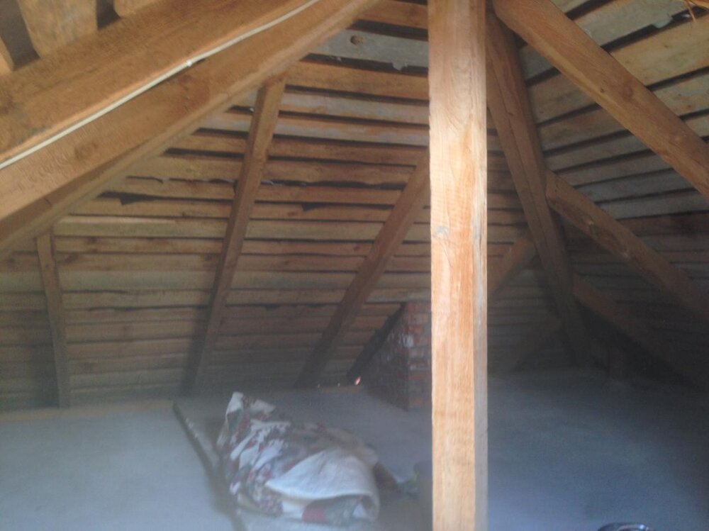

  1. @Jastrząb proszę o poradę co polecasz w takiej sytuacji, kiedy jest konstrukcja dachu z samą blachodachówką.
  2. Zdaje sobie sprawę, że nie jest to zgodnie ze sztuką, jednak z tego co słyszałem w przypadkach gdy dach już jest zrobiony niekiedy stosuje się takie rozwiązanie. Samą technologię montażu z mojego poprzedniego postu już opracowałem pojawił się kolejny problem. W jaki sposób zakończyć u dołu dachu membranę by skropliny miały ujście ewentualnie nie zagrażały konstrukcji.
  3. Cześć, Proszę o radę dot. technologii wykonania: w związku z adaptacją poddasza jestem zmuszony położyć od wewnątrz membranę. Dołączam zdjęcia w celu przedstawienia sytuacji : ) oraz opis konstrukcji: blachodachówka -> konstrukcja drewniana z folią która została wyjęta z powodu jej destrukcji(w jej miejsce montowana od wewnątrz membrana) 1. Czy kładąc membranę od wewnątrz stosuje ją tylko między krokwiami czy rozwijać ją również na krokwie by znajdowały się one po zewnętrznej stronie przegrody wiatroizolacyjnej? 2. Czy mając sytuację jak na zdjęciach niepełne deskowanie jestem zmuszony do zrobienia szczeliny wentylacyjnej na krótki 2-3 cm profilach czy ze względu na wysoką paroprzepuszczalność i niepełne deskowanie mogę zastosować ją bezpośrednio na deskowaniu i kontrłatach ? Z góry dziękuje za pomoc : )
