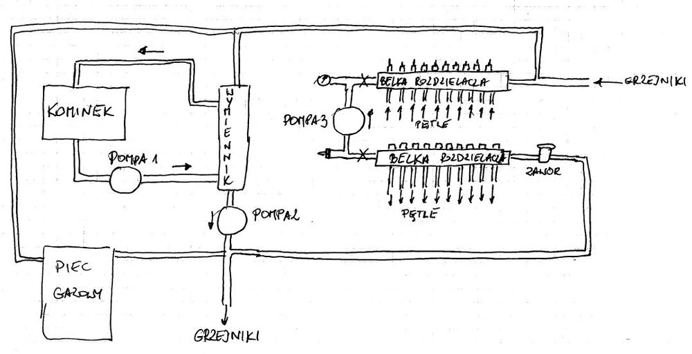

  5. Jeszcze jedno pytanko, czy ja dobrze widzę na tym rysunku. Czy tu jest pokazane, że woda ciepła wpływa poprzez belkę górną do pętli (czerwone strzałki) i jednocześnie do tych pętli z belki dolnej wpływa woda zimna (niebieskie strzałki)? A co z prawami fizyki?
  6. Drogi Kaizen. Rysunek stanu docelowego jednak różni się od mojej instalacji, ponieważ pompę mam po drugiej stronie, czyli ciepła woda wpływa najpierw do dolnej belki, przepływa przez wloty do podłogówki, a dopiero potem dociera do pompy. Dodatkowo, że nie mam tej rurki równoległej do pompy łączącej belkę górną z dolną. Na Twoim rysunku woda wpływa z górnej belki do podłogówki. U mnie wydaje się to niemożliwe. Jak włączę tę pompę, to woda popłynie w większości do powrotu. Popraw mnie jeśli moje myślenie jest błędne. Wg mnie to działa z założenia u mnie to tak. na początku wpływa ciepła woda z prawej strony i większość wpływa poprzez dolną belkę do podłogówki, jakaś mała część tej wody mimo wyłączonej pompy przepływa przez nią i leci do powrotu (górnej belki). Czujnik temperatury włączający pompę bada wodę wpływającą i jeżeli jest za gorąca, to pompa się włącza i wtedy duża część wody płynie od razu do górnej belki. U mnie nie widzę, jak miałaby się woda mieszać. Na Twoim rysunku tak, ale u mnie gdzie? Pozdrawiam
  7. Ta rura jest po prostu zakończona. Wrzucam rozrysowany schemat tej instalacji. Pompa wymuszająca obieg w instalacji to POMPA 2, a POMPA3 to ta wyłączona pompa. Pozdrawiam
