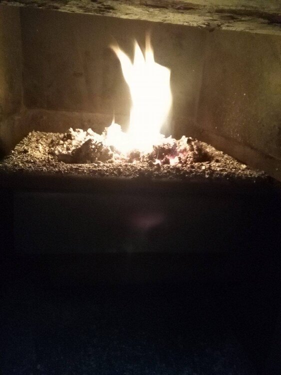

  2. Załóżmy ze piec został odpowiednio przygotowany do użytkowania. Jakie mam ustawić parametry aby spalał jak najmniej.
  3. Zdjęcie w załączeniu
  4. Palnik retorowy
  5. Sterownik Tech ST 48
  6. Piec Krzaczek SKP 25, palnik żeliwny
