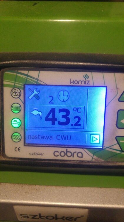

  1. dodatkowa pompa chodzi mi o pompę która się załacza gdy w sterowniku sztokera załacze CO, to te pompkę bym podłaczył równolegle z pompka od podłogówki, czyli będzie załaczać sie gdy temperatura na piecu będzie powyżej 42 stopni. Mam jeszcze pomysł na taki test: odłacze pompkę od CO od sztokera i załacze odłaczona pompę w sterowniku, czyli wyłacze tryb letni, więc w teorii nic się nie zmieni bo pompa będzie odłaczona. Problem będzie gdy piec zacznie palić z powrotem po ok 10kg, co by dalej mi potwierdzało że jest jakiś zły algorytm do CO. Dziś o 24:00 zrobię 1 dniowy taki test :].
  2. Do Mician Masz możliwość załaczyć tryb letni, czyli bez CO sterowanego z pieca, ale załaczonego poprzez osobne sterowniki i pompke ? Jestem ciekaw czy spdanie dużo poniżej grubo 10KG do tego co masz obecnie. U mnie już ponad 2 tygodnie leci na takim ustawieniu i rzadko przekracza mi spalanie 6KG. do cody_007 Temperaturę na podłogówce mam ustawiona na 24 stopnie na parterze i 25 na piętrze, jak miałem załaczone CO to po zagrzaniu układu już tak nie zalewało raczej zimna woda. Ale to mi daje pomysł aby jeszcze wymusić załaczanie pompki CO razem z pompka od podłogówki aby wyeliminować sterowanie ze sterownika sztokera. Na pewno coś wzrośnie spalanie i ręczniki się w łazience będa szybciej suszyć na kaloryferze :] Jak bym budował jeszcze raz to może bym dał wszędzie podłogówkę :] ale tak nam doradzono że niby tam gdzie się śpi lepiej aby były kaloryfery :]
  3. Witam, a ja napisze moje spostrzeżenie, jak ktoś może niech sprawdzi u na swoim sztokerze 25 czy będzie mieć podobnie. Oczywiście znam cały temat od 1 strony do ostatniej cały czas obserwuje. A więc do sedna. sztoker 25, w tym sezonie trzeci już ( po ostatnich rozmowach na forum też zaczynam się bać :] ale swego malowałem sztokera w koszu ale nie smarowałem niczego, do czyszczenia i dużej ilości popiołu już się przyzwyczaiłem ) Więc piec chodzi mi cały rok nie wygaszam, grzeje cwu. Dołaczyłem miesiac temu CO, zaczał palić jak zwykle w przedziale 10 - 12kg na dobre [przy nastawach ze pali w określonych godzinach wieczorem i nad ranem] , nie wspomniałem dom ok 240 m2 bardzo bardzo dobrze ocieplony itp itd.. w domu utrzymuję temperaturę 22 stopnie, ogrzewanie podłogowe + kaloryfery w pokojach sypialnych i łazience. I I I Wyłaczyłem CO w sterowniku sztokera ale pompki od podłogówki i osobne sterowniki pozostawiłem załaczone, i mam tak od ponad tygodnia, czyli taki tryb letni, w domu mam dalej ciepło a spalanie mam od 4,5 do 5kg na dobę co się nie ma do ok 10kg wcześniej. Jestem ciekaw czy u innych osób będzie podobnie, zaznaczam że kaloryfery mi nie grzeja poza obiegiem grawitacyjnym[kaloryfery letnie lub czasem ciepłe] i w pokojach z kaloryferami tez mam 22 stopnie. Jeżeli będzie podobnie to czemu sie tak dzieje ? jeżeli bedzie bez zmian to czemu jest tak u mnie? Oczywiście piec po spadku temperatury do ok 40 stopni podbija się do ok 50 stopni w kółko. CWU nie jest ustawione godzinowo tylko non stop utrzymuje 45 stopni w zbiorniku 300l. Ale zanim beda odpowiedzi że to tamto i siamto to proszę najpierw sprawdzić te zjawisko u siebie by mieć jakieś doświadczenie :]. Może algorytm na grzanie wody jest bardziej energooszczędny od algorytmu od na grzanie CO. No i sprawdzić to moga osoby które maja osobno zasilone pompki od CO i osobne sterowniki ja mam dwa techy st431. Czekam na spostrzeżenia jakie będa u was sztokerowcy :] P.S miliony nastaw robiłem u siebie i takiego wyniku jak obecnie to nigdy nie miałem a mam pół zeszytu zapisanego nastaw przy różnych ustawieniach. I sorki za brak literki a ale mam jakiś programik przypisany do tej litery i muszę poszukać jak to usunać. Dodam jeszcze że ekogroszek mam raczej dobry 26 do 28KJ, raczej gorzej mi piec się spisywał na bardzo mocnych ekogroszkach.
