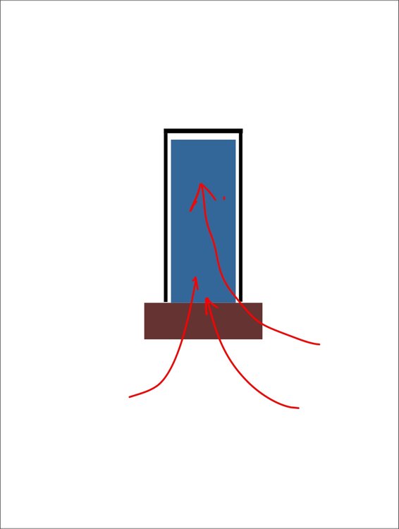

  4. Nie ma izolacji między lawą a fundamentem. Budynek z lat 80tych. Jedyne co jest to izolacja pozioma między ścianą a fundamentem. Inaczej jeśli byłaby izolacja ława fundament, to nie ma problemu bo dużo jest na ten temat napisane i nie zawracałbym głowy. Skłaniam się do zabezpieczeń mineralnych bo przeczytałem o ich właściwościach, które doskonale korespondują z próbą zabezpieczenia remontowanych fundamentów w starszych budynkach. Obawiam się, że tradycyjna asfaltowwo-kauczukowa izolacja mogła by się odparzyć. Przede wszystkim są odporne na negatywne parcie, a jednocześnie są paroprzepuszczalne.
  5. Miałem dzisiaj ciekawą rozmowę z handlowcem od IZOHANU. Wskazał, że zamykanie szczelną powłoką fundamentu z trzech stron może spowodować odparzenia hydroizolacji a nawet zmniejszenie trwałości fundamentu - wilgoć będzie się tam kisić. Jest opcja aby zastosować izolację mineralną... Na ktoś z nią doświadczenia?
