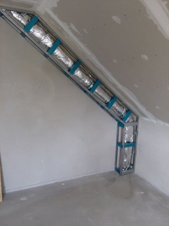

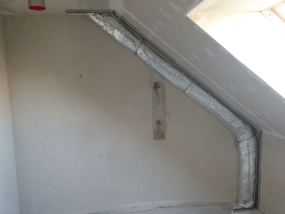

  3. A tak u mnie poprowadziłem ,po skosie, pionowo nie było gdzie.
  4. Przebij się pod fundamentem garażu,zaraz przy ścianie (w rogu) wtedy wewnątrz garażu pionowo do góry,potem zakręt 90 st.pod sufitem garażu poziomo (wzdłuż ściany,pomieszczeń mieszkalnych) następnie na wysokości łazienki (bądź pokoju) na piętrze przebijasz się i w rogu danego pomieszczenia pionowo prowadzisz rurę na strych.Rurę fi 200 mm na piętrze obudowujesz płytą rigips (stracisz jakieś 30x30 cm pomieszczenia) i izolujesz rurę w zabudowie wełną mineralną albo pianą z pistoletu (tak aby termicznie i akustycznie odizolować rurę).A garażu rurę tez należy zaizolować albo wełna ze sreberkiem albo tak jw. wspomniałem.
