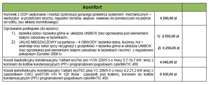

  1. Witam serdecznie, Jako, że noszę się zamiarem kupna domu szeregowego skrajnego pojawiły się pierwsze poważniejsze dylematy budowlane- wybór ogrzewania. Dom ma nie wielki metraż bo zaledwie 85 m2 po podłodze, salon z kuchnia i toaleta na dole natomiast u góry dwa pokoje i łazienka. W centralnym miejscu w salonie będzie zlokalizowany kominek. Ogrzewanie w standardzie deweloperskim to kocioł kondensacyjny i grzejniki. Deweloper w opcjach dodatkowych oferuje następujące możliwości; Celem jest oczywiście wybrać najbardziej optymalny i oszczędny sposób ogrzewania domu. Nie jest problemem palenie w kominku wręcz sama przyjemnością. Dużo czytałem na temat DGP i wydaje się odpowiednią opcją. Ale czy oby na pewno do takiego małego metrażu. Koszt samej instalacji to już 4 200 zl a do tego dojdzie wkład, podłączenie oraz zabudowa. Pewnie całkowity koszt przekroczy 10 000 zł. Podłogówka raczej odpada. Nie jestem przekonany, żeby była oszczędnym rozwiązaniem. A co z wyborem innego kotła jak w ofercie dewelopera. Czy któraś z tych opcji mogła by się sprawdzić? Jeśli chodzi o DGP to wiem jeszcze tyle, że będzie rozgałęzienie na dwie części budynku i z każdej rury jest doprowadzone powietrze na dwa pomieszczenia. Po za anemostatami w pokojach u góry, jeden anemostat jest umiejscowiony na klatce schodowej jest to ByPass który ma za zadanie dostarczać chłodniejsze powietrze do systemu gdy temperatura jest za wysoka lub w trakcie zaniku napięcia grawitacyjnie jest dostarczane gorące powietrze. Bardzo proszę osoby znające temat o wskazówki i rady pomocne w dokonaniu decyzji. Pozdrawiam
