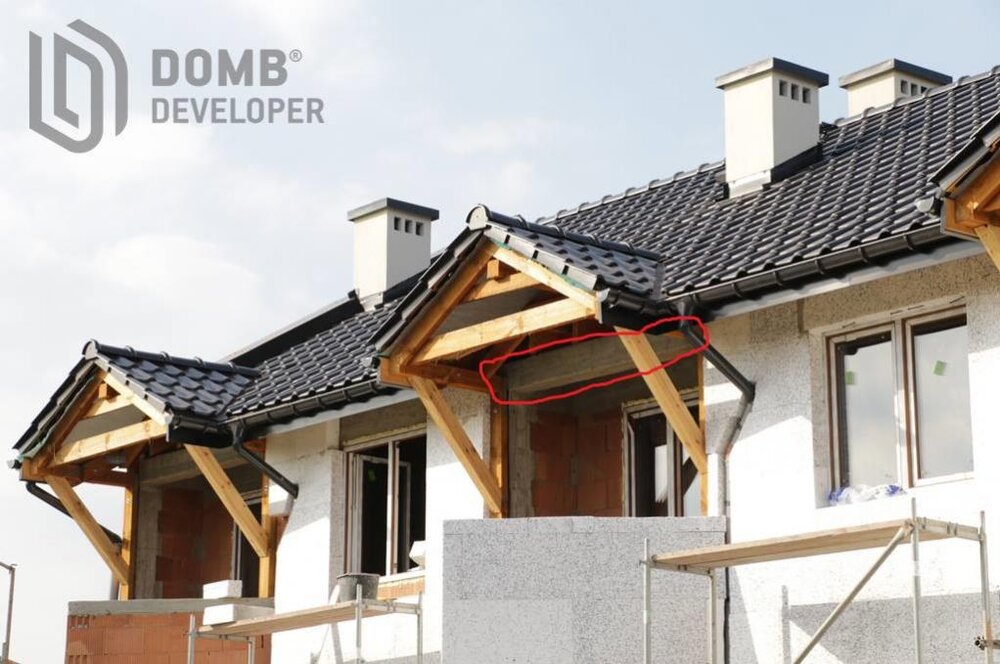

    Przepraszam zapomnialem napisac ze budynek jat caly ocieplony a w miejscu ktory zaznaczylem na czerwono jest tam teraz podbitka dachu i pod nia jest ta belka zelbetowa ktora jest nieocieplona. Wydaje mi sie ze to ona jest zrodlem problemu. Caly bydynek jak patrzylem po zdjeciach ma dobrze wykonana izolacje, nawet balkon jest caly wyłożony. Bedac na strychu dokopalem sie do miejsc gdzie styropian ściany łączy się z wełna stropu. Czy ta belka która jest nieocieplona moze tak przewodzić zimna temperature?

    Czy jest możliwe ze poprzez belke zelbetową ktora jest nad balkonem moze mi przechodzic zimno do środka tak jak jest to pokazane w filmie?
