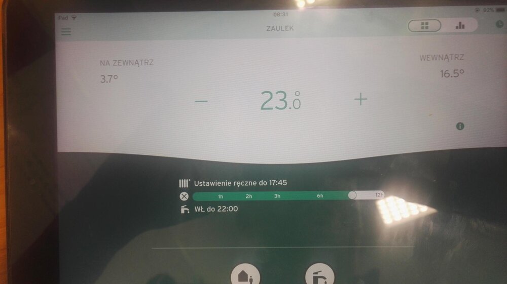

  1. Dzień dobry, W tym roku podczas remontu mieszkania zmieniliśmy instalację grzewczą na podłogową i zakupiliśmy kocioł dwu funkcyjny Vaillant VC 226/7-2 Ecotec Pure. Do niego dokupiliśmy termostat eRelax i do momentu skonfigurowania wszystko działało ok ale... Nie jestem w stanie w żadnym stopniu regulować temperatury termostatem. Zarówno ten wiszący na ścianie jak i ten w smartphonie nie ustawia temperatury. Rozumiem że piec przez pierwsze dwa tygodnie się "óczył" ( tak specjalnie z błędem ) ale minęło kilka miesięcy u nas w domu pojawiło się małe dziecko termostat swoje a piec swoje. Standardowo ustawiliśmy temperaturę nocną na 18 stopni a dzienną na 21. Od 6 temperatura powinna być 21. Dziś rano wstaje i jest 16,5... I tak codziennie oscyluje między 16 a 18 a do żądanej prawie nigdy nie wzrasta. Ręcznie na termostacie bądź w telefonie ustawie 24 stopnie a piec dalej swoje max 18 - 19 i nic więcej. Tak jakby termostat i ustawienia ręczne dla niego nie istniały. Ktoś może ma podobny problem lub wie jak to ustawić?
