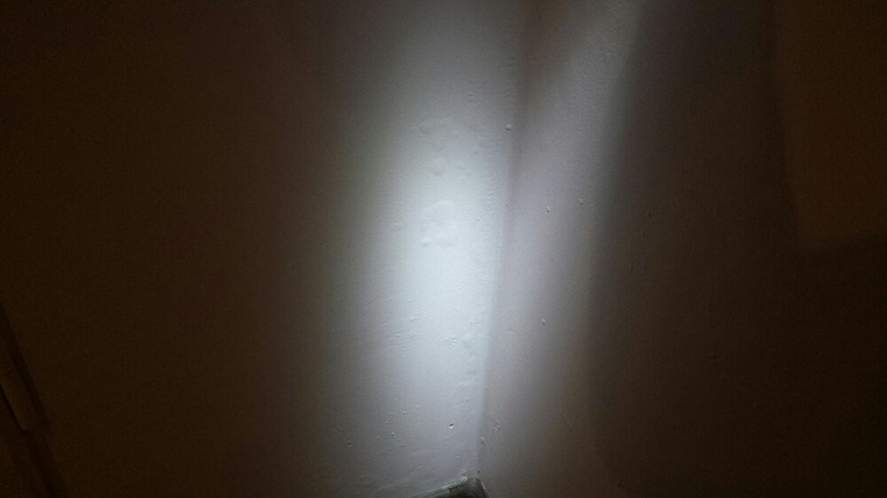

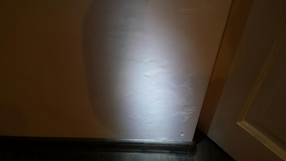

  1. Dzięki! A jeśli chodzi suszenie? Czytałem o tym i ponoć nagrzewnica odpada. Do elektrod i mikrofali nie mam dostępu. Jeden spec mi polecił nawiercic dziury i osuszyć osuszaczem powietrza.
  2. Tam nie było fugi silikonowej. Goście po prostu położyli fugę tradycyjną pomiędzy wanną a ścianą (nawet nie hydrofobową) i ona popękała pod wpływem wyginania się wanny, czyli nawet 2 - 4 mm. Nie ma też żadnych wsporników pod krawędzią wanny żeby temu zapobiec.
  3. Ściana to murowany pustak. Nie ma tam regipsu.
  4. Witam grono! Mój pierwszy post tutaj, mam na imię Przemek, i mam gorącą nadzieję, że jesteście w stanie pomóc. Ściana, po której drugiej stronie jest łazienka (wanna, dokładniej) zawilgła. Pojawiły się pęcherze, wykwity, miejscowo tynk odparzył. W łazience płytki położono na nowe. Piętro niżej jest piwnica. W tym miejscu ściana jest sucha więc od dołu nie ciągnie. Rury w ścianie nie ma. Jedyne co przychodzi mi do głowy to, że jak przez kilka miesięcy braliśmy prysznice nie była wycierana ta półeczka koło wanny. Fuga między wanną (PCV) a ścianą też popękała przez ruchy tworzywa, ale ściana jest sucha. Jak zaglądałem pod wannę przez rewizję ściana wygląda OK ale wychodzi spod niej silny zapach stęchlizny. Najciekawsze jest to, że bąble na ścianach wyszły nie na całej szerokości lecz na/przy rogach. Czy ktoś się spotkał z czymś takim? Zapadła już decyzja o zdarciu plytek z wszystkich 3 stron ściany, położeniu hydroizolacji (nie była kładziona), nowych płytek, i nie wiem czy nie zdecydujemy sie na kabinę. Chciałem też zapytać o sugestię wysuszenia takiej ściany bez potrzeby ściągania kogoś z mikrofalami, elektrodami, itd. (Jestem z podkarpacia, tutaj nic nie załatwisz...) (Zdjęcia z takim podświetleniem żeby uwidocznić kontur wybrzuszeń) Dziękuję z góry i pozdrawiam! Przemek
