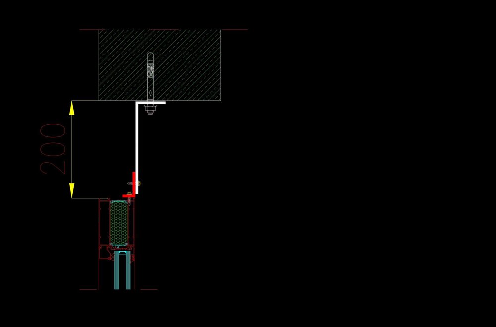

Witam proszę o poradę jak wypełnić prawidłowo przestrzeń 18cm nad oknem (murarze wymurowali za wysokie wneki) Same okna u góry będą montowane na kątowniki, następnie będę wypełniać przestrzeń nad oknem XPS (dwie płyty sklejone 10 i 8 cm) Moje watpliwości: -płtyty musze skleic bo nie mogłem znależć XPS 18cm na jaki klej najlepiej- myslełem ten styropian przygotować wcześniej i skleic na klej mieszany z wodą dp styropianu - na ten sam klej myslem przykleić xps do nadproża i do kołkować - jaka pianę wykorzystać do wypełnienia bo bokach i miedzy oknem a xps/ czy ta sama

Podklejenie BK do naproża
fryta54 odpowiedział fryta54 → na topic → Ściany, okna, stropy, kominy, garaże
Panowie dziekuje za podpowiedzi, jak ktos bedzie miał sugestie albo mial podobny problem to prosze o wpisy -
Będę wdzieczny za ostateczną podpowiedz: Na która stronę górny kątownik powinien iść- chyba do środka.? Górny kątownik po całej szerokości czy tylko w miejśach mocowania Wypełnić to styrodurem czy może płytą PIR Czy są jakieś problemy z tynkiem wewnętrznym Diamant kładzionym na te płyty (oczywiście konieczna siatka), płyta pur jest z jednej strony pokryta aluminium. Kątowniki mogą być aluminiowe czy muszą być stalowe? Lepsze są kotwy mechaniczne czy chemiczne? -
Bardzo Ci dziękuje za rysunek- Twoje rozwiązanie jest faworytem. Rozumie, że górny profil po szerokości okna? Odpowiadając myślałem o belce, ponieważ szybko zrobiłbym to samemu, byłoby tanie, dośc ciepłe (oczywiście od zewnątrz styrodur) i brak problemu z mocowaniem np. karnisza. -
Wiem, że gdzie trzeba bedzie KG w domu ale jez mozna go unknąc staram sie uniknąc. Jajmar mozesz mi zobrazować te kosole. Czy to moze np profil zamkniety 5x20? A co z belką drewniana, która wydaje mi się najłatwiejsza i najtańsza.
