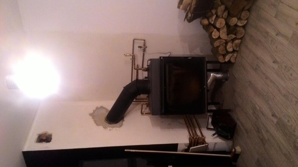

  2. Witam serdecznie. Po ukonczeniu większości prac w domu przyszedł czas na kominek i mam dylemat czym go zabudować i czym zaizolować. W załączniku jest zdjęcie mojego kominka. Po przeczytaniu kilku postów i obejrzeniu filmów, postanowiłem wybudować ściankę frontową z płyt kominkowych, czy taka będzie odpowiedna: http://allegro.pl/plyta-kominkowa-izolacyjna-100x50x3cm-10szt-i5948493177.html ? Obudowa będzie mniej więcej w takim kształcie: \_/ - Boczne ścianki 20cm x 270, i front 110 x 270cm. Czy jest sens stawiać stelaż na profilach i do niego krecić te płyty, czy może całość zbudować tylko przy użyciu płyt? Czy ścianę kominową jak i boczną wyizolować wełną z aluminium, czy może również płytami? Czy płyty obklejąć wełną z aluminium od wewnątrz? Czy łączenia płyt obkleić taśmą na wysokie temperatury, czy może silikonem na wysokie temp? Z góry dziękuję za udzielenie odpowiedzi na moje pytania Pozdrawiam Tomasz
