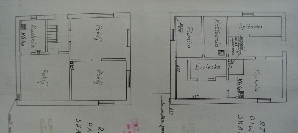

Mam zamiar opisać poszczególne etapy remontu dość szczegółowo, po to założyłem ten wątek. Ale w odpowiedzi na pytanie : Dom na Pogórzu Karpackim, ok.25 km na południe od Rzeszowa (mocno pagórkowaty teren). Na działce ok. 2500 m2. Zakup - 150 000 + Koszt remontu - chcę opisać w wątku poszczególne etapy. Koszt ogrzewania - powinien się zamknąć w kwocie 2000 zł/sezon. (Powierzchnia użytkowa w tej chwili ok. 150 m2 + możliwość zaadoptowania poddasza 60m2) Zdjęcie domu w chwili zakupu: (foto z ogłoszenia). Rzut na stare plany budynku: Edit: Jest błąd w planach (w rzucie budynku). Na górnej kondygnacji brakuje okna w jednym z pokoi i w tym samym miejscu na dolnej kondygnacji (piwnicy). Urzędniczy błąd w papierach Można porównać ze zdjęciami. -
