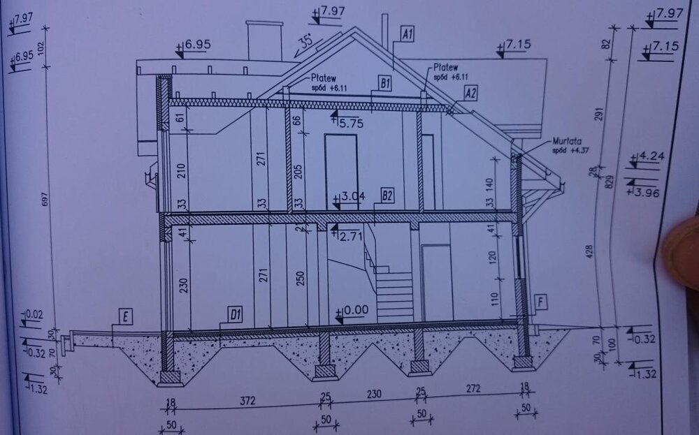

Dziękuję za odpowiedź. Wysokość komina to jednak 8 a nie 8,5 m. Załączam zdjęcie z przekrojem budynku. Przekrój poziomy komina to 14x27. Nie wiem dokładnie ile jest w części nieocieplonej ale jest go naprawdę niewiele ( na załączonym przekroju komin zasłania lukarna ale komin jest całkowicie za nią). Strata kominowa o której Pan pisze wynika z temperatury spalin? napisałem 200 C ale jest to informacja z broszury reklamowej więc nie wiem ile ma to wspólnego z rzeczywistością. W moim przypadku będzie to niewielki wymiennik najprawdopodobniej ceramiczny o wadze ok 200 kg, wiem że w jakimś stopniu schłodzi to spaliny. Na forum jest kilka wątków odnośnie wykwitów w domach spowodowanych zbyt zimnymi i wilgotnymi spalinami głównie w kominach murowanych. Nie chciałbym żeby pojawiły się u mnie ale też zastanawiam się nad sensem wkładania wkładu w nowy komin. Pozdrawiam i z góry dziękuje za opinie -
Witam, Planuje zainstalować kominek powietrzny z wymiennikiem, najprawdopodobniej ceramicznym lub stalowo ceramicznym co obniży w jakimś stopniu temperaturę spalin (wg producenta do 200C). Mam pytanie odnośnie komina bo spotykam się z różnymi głosami. Komin jest nowy, murowany z cegły. Czy powinienem od razu włożyć wkład kwaso/żaro odporny? Czy może lepiej poczekać kilka lat aż komin się "zmęczy"? Wolałbym zainwestować w wilgotnościomierz do drewna niż we wkład . Komin ma ok 8,5 m w większości przechodzi przez ogrzewane pomieszczenia , niewielki fragment na ocieplonym(nie ogrzewanym) strychu, reszta na zewnątrz. Będę wdzięczny za każdą opinie. Pozdrawiam
