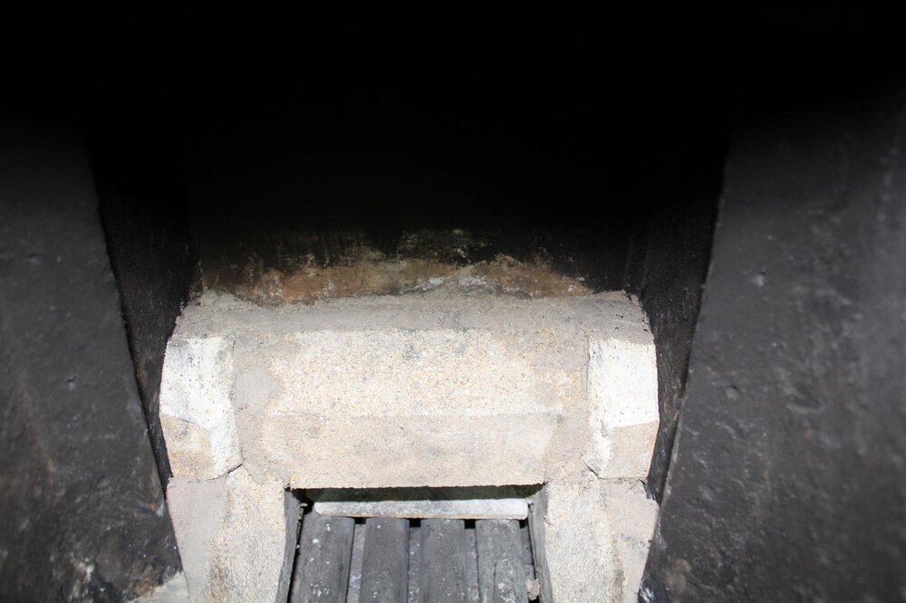

	ta wyciągana blacha jest do odpopielania kanału poziomego z blachy i poziomego kanału wymiennika, myślą że jest to szczelne (pozioma blacha jest uszczelniona uszczelniaczem ogniotrwałym 1600 st.C i z tego samego uszczelniacza jest zrobiona uszczelka tej wyciąganej blachy) a co do wytrzymałości tych blach to zobaczę jak długo wytrzymają bo są zrobione z blachy kotłowej 8mm, a po testach całej przeróbki to może coś trzeba będzie przerobić. jak pisałem w poście #3262 to po dodaniu szamotu trochę zwiększył się ciąg, ale teraz muszę testoeać palenie przy różnych warunkach pogodowych, ale awaryjnie mam pozostawiony wentylator, na zmianę z miarkownika potrzeba 3 minuty I mam jeszcze jedną dorobioną blachę wsuniętą na sucho (na rysunku na czerwono), nie wiem na ile sie to sprawdzi, narazie węgiel typ33 trochę się wiesza, ale mam zamiar kupić węgiel typ 32,1 to może będzie lepiej teraz z rusztu 60cm x 33cm zostało 23cm x 21cm a moc kotła jest wystarczająca
	PG podaję górą przez drzwiczki zasypowe bo była tam klapka którą wystarczyło podpiąć pod miarkownik i gotowe
	Dziś poprawiłem palnik zakrywając ruszt za przegrodą, oraz dodatkowo przed przegrodą dołożyłem po bokach po jednej cegle szamotowej i założyłem w poprzeg dodatkowo cegłę 6cm. PW mam przez pionowy kanał z otworami na tylnej ścianie kotła, (orginalne PW w tym kotle), tylko niewiem ile ma być tych otworów. zdjęcia z przeróbki. dzięki za podpowiedź mtdeusz z tym zakryciem rusztu za przegrodą, teraz ciąg kominowy wystarcza do miarkownika i nie potrzeba wentylatora.
	Narazie zostawię tak jak jest tylko zakryję ruszt za przegrodą. A na marginesie jak bym chciał odizolować tylnej ściany kotła to osłonić ją na całej wysokości np. szamotem 3cm czy tylko do jakiejś wysokości?
	To są moje pierwsze próby z kotłem DS więc muszę próbować różnych wariantów. Te dziurki to wykonam jak najwyżej i po bokach to się chyba nie zatkają. Co do komory zasypowej to narazie nie widzę żadnego zasmolenia, a ta blaszana pułka i przegroda do czyśzczenia jest z blachy kotłowej grubości 8mm to chyba trochę wytrzyma, (a jak ją szlag trafi to dam znać)
	O tym nie pomyślałem, a w każdym palniku na tym forum tak jest zrobione. dzięki za tę uwagę, w poniedziałek to wykonam.
	a teraz montaż niestety po rozpaleniu i po dołozenia większej ilości węgla okazalo się że ciąg kominowy był za słaby i miarkownik ciągu nie wystarczył (wymiennik wydłużył się z 1,5mb przed przeróbką do 2,5mb po), a po zamontowaniu wentylatora kosioł uzyskał potrzebną moc. Teraz testy spalania. pozdrawiam
