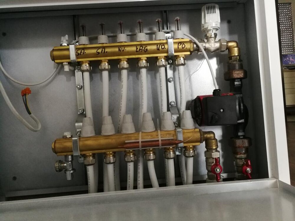

problem z rozdzielaczem w ogrzewaniu podłogowym
damian_asd odpowiedział damian_asd → na topic → Ogrzewanie
no widzisz. chociaż coś dobrego z tego mojego ogrzewania :). Jeszcze nie dawno miałem propan butan bo ne było gazu ziemnego i za zużycie 127m3 zapłaciłem 858zł więc 1m3 kosztował mnie 6,75 jednak było to zużyte w ciągu 2 miesięcy więc porównując oba gazy, na 2 miesięce różnica jest nie wielka.- 52 odpowiedzi
- ogrzewanie
- podłogowe
(i 3 więcej)
Jeśli przyłożę ucho do całej tej konstrukcji to słyszę szum tak jak by woda płynęła (mimo, że pompa rozdzielacza nie chodzi) a po przekręceniu termostatu na 10 stopni i usłyszeniu cyknięcia czyli domyślam się, że zamknięcia wtedy już szumu nie słychać. Co do zz tak jak mówisz jest ten sam kierunek więc jedyne czemu on zapobiega to cofaniu się wody. Jedyna opcja jaką tu widzę to rzeczoznawca który może orzec, że jest źle i wtedy pokaże to deweloperowi a jak odmówi poprawki to temat zamykam. Bo na sądy nie mam czasu, nerwów i KASY........ Szybciej, łagodniej i taniej będzie uzbierać 1500zł i przerobić to na własną rękę. Co nie powinno mieć miejsca.- 52 odpowiedzi
- ogrzewanie
- podłogowe
(i 3 więcej)
jeśli chodzi o zużycie gazu to w okresie od 26.01 do 13.02 łącznie z gotowaniem i kąpielami licznik gazu pokazał zużycie 123m3 za co gazownia wyliczyła 197zł- 52 odpowiedzi
- ogrzewanie
- podłogowe
(i 3 więcej)
nie wiem na jakiej zasadzie to działa, wiem, że przy takim połączeniu po ustawieniu temp zadanej na sterowniku na wyższą niż jest aktualna słyszę jak pompa przy rozdzielaczu się uruchamia, a po ustawieniu temp zadanej na niższą niż aktualna pompa się wyłącza, więc jakoś to musi współgrać. Dziś byli u mnie fachowcy którzy montowali to ustrojstwo i postanowili założyć zawór zwrotny który zapobiegnie przepychaniu wody przez kocioł w momencie kiedy pompa na rozdzielaczu nie pracuje. Czy to na prawdę pomoże?? zwykły zawór zawór zwrotny Powiedziałem im, że rozmawiałem z ludźmi i mówią, że powinien być założony bajpas, a oni na to że mógł by ale to tutaj jest zrobione najtańszym kosztem a jak by był bajpas to musiały by być jeszcze coś tam i coś tam a wtedy robią się kolejne koszta......- 52 odpowiedzi
- ogrzewanie
- podłogowe
(i 3 więcej)
już zmniejszyłem temp na głowicy do 30° zobaczymy rano co będzie. mówiąc "gdyby to było prawidłowo zrobione" masz na myśli rozdzielacz?- 52 odpowiedzi
- ogrzewanie
- podłogowe
(i 3 więcej)
Dobrze rozumiesz, tak mi doradził pan który podłączał sterownik, aby podłączyć go tylko do podłogówki, a grzejniki będą osobno szły i będzie nimi sterował kocioł a w przyszłości mogę dołożyć drugi sterownik odpowiedzialny za grzejniki. Grzejniki są na piętrze więc ciepłe powietrze raczej na dół nie schodzi zwłaszcza, że grzejniki są w pokojach które są zazwyczaj zamknięte a w nich temp wynosi 20°C więc nie mogą mi podnosić temp w salonie na dole gdzie jest sterownik od podłogówki. Dziś rano na sterowniku zmniejszyłem temp zadaną do 19° a temp aktualna po kilku godzinach nadal wynosi 22°. Wygląda na to, że trzeba coś zmienić ponieważ kocioł nie potrzebnie ciągle grzeje przez co jest większe zużycie gazu....- 52 odpowiedzi
- ogrzewanie
- podłogowe
(i 3 więcej)
Nie wiem po co kocioł grzeje skoro temp jest wyższa od zadanej, to mnie zastanawia. Mój sterownik został podłączony do pompy od podłogówki i steruje ogrzewaniem TYLKO podłogowym. Nie posiadam sterownika od ogrzewania grzejnikami. Wczoraj byli panowie od ogrzewania, odpowietrzyli układ (który był odpowietrzony), wykręcili przepływomierze (szklane rurki ze zdjęć) od sekcji KUCHNIA I KORYTARZ zaślepiając otwory na górnej belce i sekcja KUCHNIA I KORYTARZ zaczęły grzać, czyli problemem nie grzania tych sekcji były przepływomierze więc wymienią je i problem z niedogrzewaniem zostaje rozwiązany. Zostaje tylko pytanie dlaczego temp. aktualna jest wciąż większa od zadanej. Zawsze było większa o 0,7°C dziś po wizycie tych panów temp. wynosi 22,4°C a zadana jest wciąż 21°C. Może przez to, że sekcja kuchni jest pozbawiona przepływomierza i grzeje pełną parą? Na zdjęciu podłączenie pompy ze sterownikiem. Niczym innym nie są ze sobą połączone tylko kablem we wtyczce. I w momencie zwiększenia temp. zadanej na wyższą niż jest, słychać jak pompa się załącza.- 52 odpowiedzi
- ogrzewanie
- podłogowe
(i 3 więcej)
