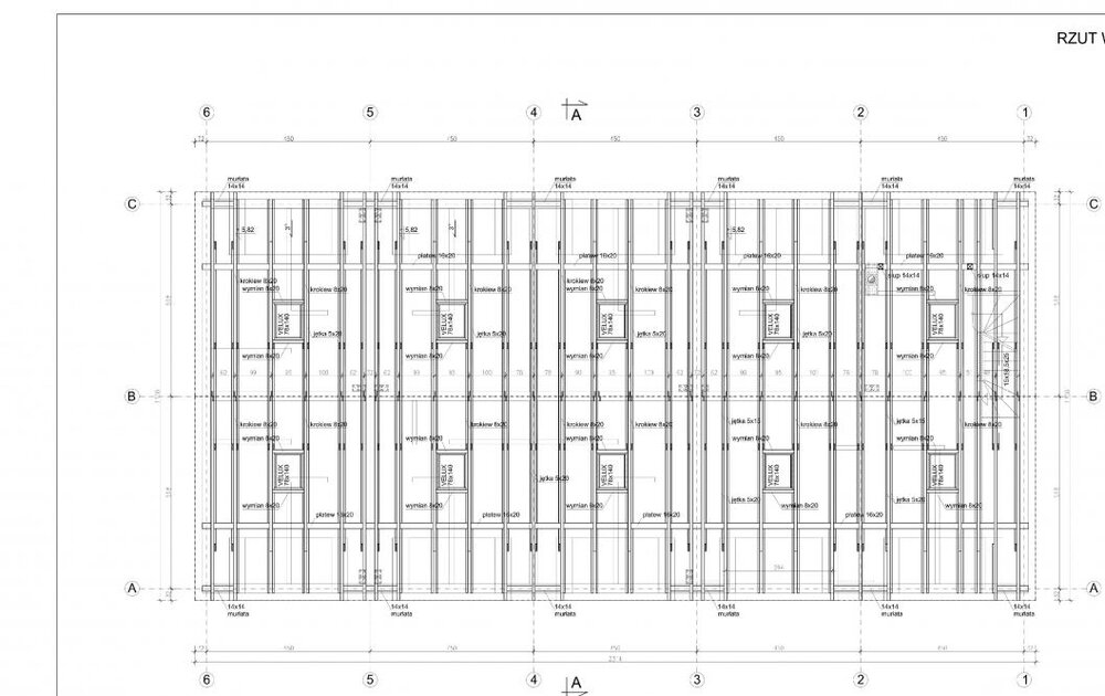

podpowiedz gdzie nie ma wiązania to bardzo ważne ja juz jestem tak zdenerwowany że nie dostrzegam żadnych błędów budynek z zewnątrz
